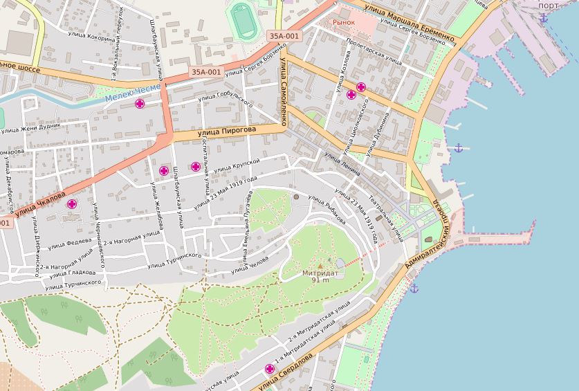

все работает как часы. Но дело в том, что данная карта получается в проекции EPSG:900913, а мне нужно в EPSG:4326.
Скриншот в проекции 900913

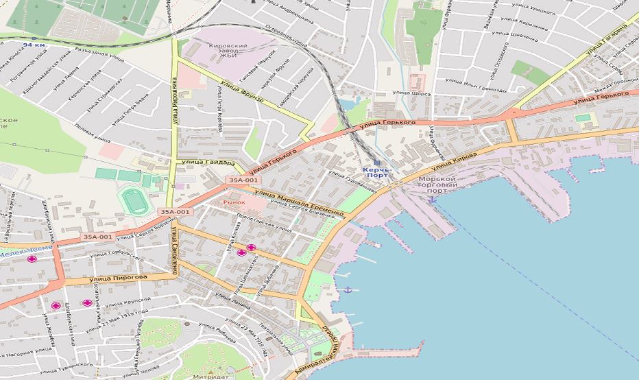

Скриншот в проекции 4326 от MapProxy
Получается это сделать через MapProxy, но тайлы вытягиваются, получается не красивая и не читабельная карта. Что нужно изметить в файле style.xml для мапника? нужно ли заливать osm в postgis в EPSG:4326(как я понял по умолчанию ложится в 900913) ?
правильно получается
нужны тайлы в EPSG:4326
не нужны

Я загрузил(а) данные, они показываются неправильно, все сплющенное, как исправить?
http://gis-lab.info/qa/proj-sk-faq.html#16
