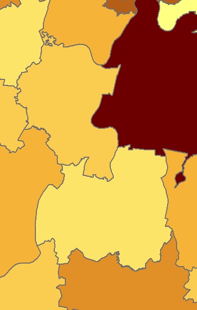

Добрый день!
Имеются полигоны, которые стилизованы по gridcode
, но хотелось бы чтобы они выглядили как карта рельефа усреднённо
Возможно ли? Как такого добиться?
ArcGIS 10.2
Благодарю!

bbekov, а что значит "усредняет заливку"? Я просто подумал, Вам нужны сглаженные контуры полигонов. Или Вам для каждого полигона нужно несколько оттенков? Тогда градиентная заливка поможет.

Vadim, скорее да, а, какая это опция? Да это плотность, нет без инструментов, у каждого полигона есть значение и проведена классификация по 8 классам с диапазонами.
freeExec, а как её создать в ArcGIS? Будет ли работать если будут точечные значения в центре масс полигонов?

bbekov, нужен слой с точечными объектами с интересующими атрибутами в таблице

Можно не только в центре масс, можно построить сетку из точек со значениями полигонов. Результат должен быть приятней.
