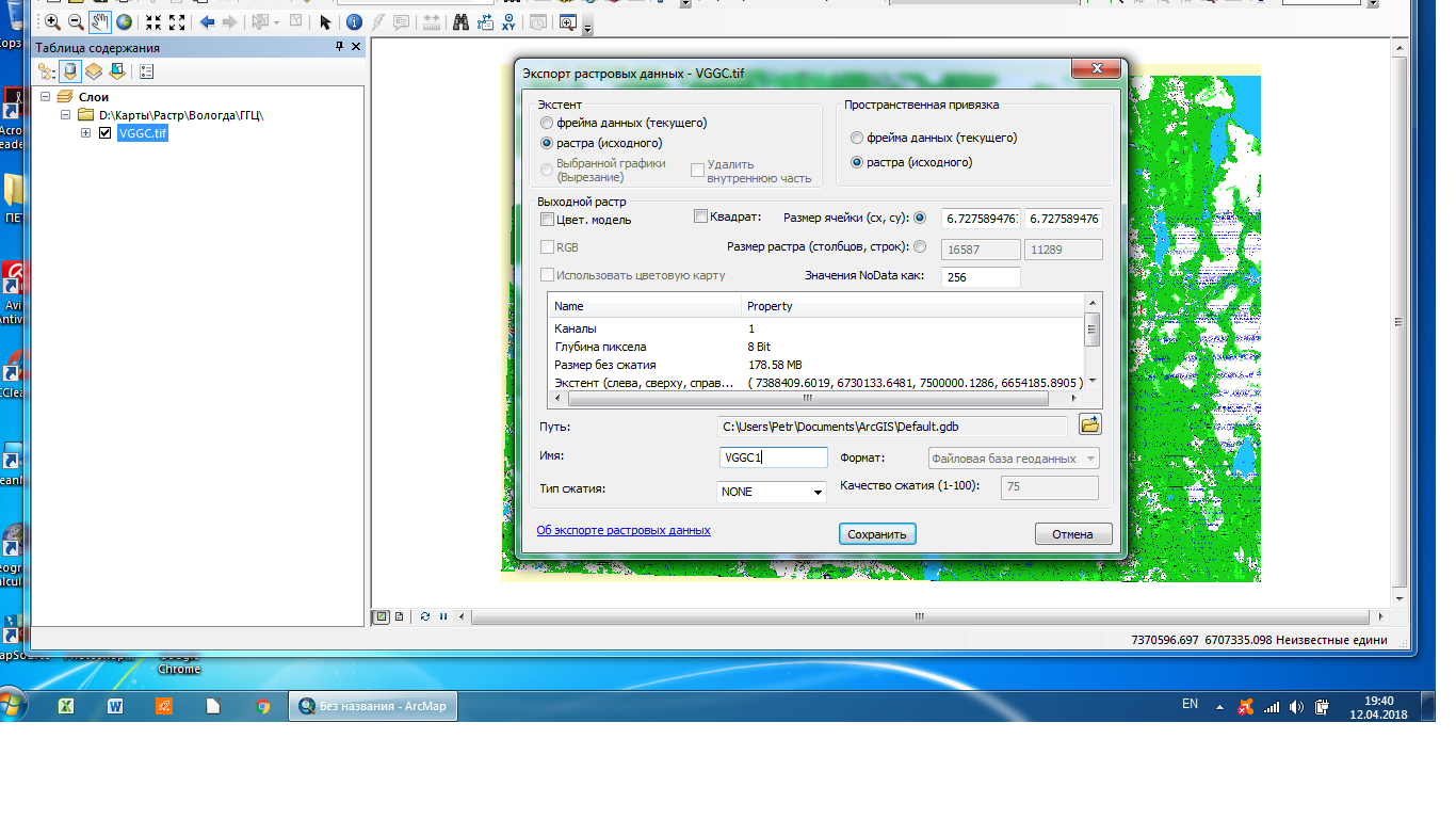

Осваиваю ArcGIS. Стоит 10.4.1 . После обрезки растра пытался экспортировать данные в новый растр. Получается, как на скрине( только в формате GDB). Прошерстил опять справку, ничего не нашел. Прошу объяснить мою ошибку(и). А, забыл! Этот же растр на другой машине, где установлен 10.2.2, экспортировался без проблем. Спасибо!

а в чем ошибка-то? обычное окно экспорта, ничего странного не вижу..

Я же написал, не дает экспортировать в растр, только в GDB

В арккаталоге подключить диск D, например, или другой диск. После этого станет доступным выбор другого пути для сохранения и выбор форматов для растровых данных.

Сделал, как Вы сказали. Результат тот же.
