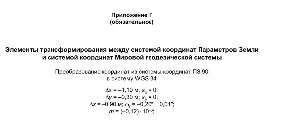

Наткнулся я на ГОСТ Р 51794-2008
Изучив его не обнаружил 7 параметров, которые сразу бы переводили из ск 42 в WGS84.
это можно сделать в 2 шага:
1) СК42 в ПЗ90
2) ПЗ90 в WGS 1994

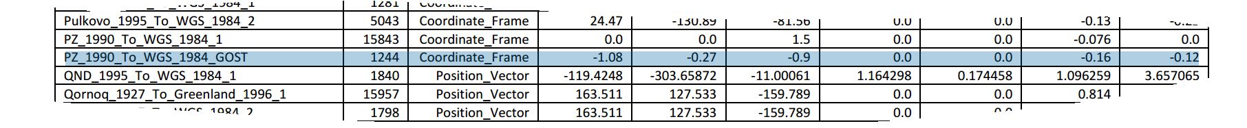

этот же метод преобразования встроен в аркгис под названием:
"Pulkovo_1942_To_PZ_1990_1_+_PZ_1990_To_WGS_1934_GOST"
нашел документацию в папке с аркгисом, сверил 7 параметров этой документации с гостом.
в части ...Pulkovo_1942_To_PZ_1990_1... все совпало идеально, а ...PZ_1990_To_WGS_1934_GOST... есть отличия!
Что это значит??

Осталось лишь добавить, что в ArcGIS этот переход встроен и называется Pulkovo_1942_To_WGS_1984_20 (по сути, СК-42->ПЗ-90.02->WGS-1984). Если у Вас нет этого перехода (старая версия ArcGIS), то придется создать файл трансформации вручную с параметрами: 23.57, -140.95, -79.8, 0, -0.35, -0.79, -0.22.

Если брать в расчет ГОСТ-2017, то через ПЗ-90.11, но, как уже сказал Игорь Белов, цифры получаются те же самые. Например: Δx=23.557+0.013=23.57, Δy=-140.844-0.106=-140.95, Δz=-79.778-0.022=-79.8. И т.д.
zubenko1592 писал(а): ↑
03 апр 2018, 15:56
чето я ничего не понял. там же вообще этих параметров нет...
Берете параметры перехода СК-42 в ПЗ-90.11 (Прил. А) и ПЗ-90.11 в WGS-1984 (Прил. Г, знак поменять) и складываете соответствующие.
