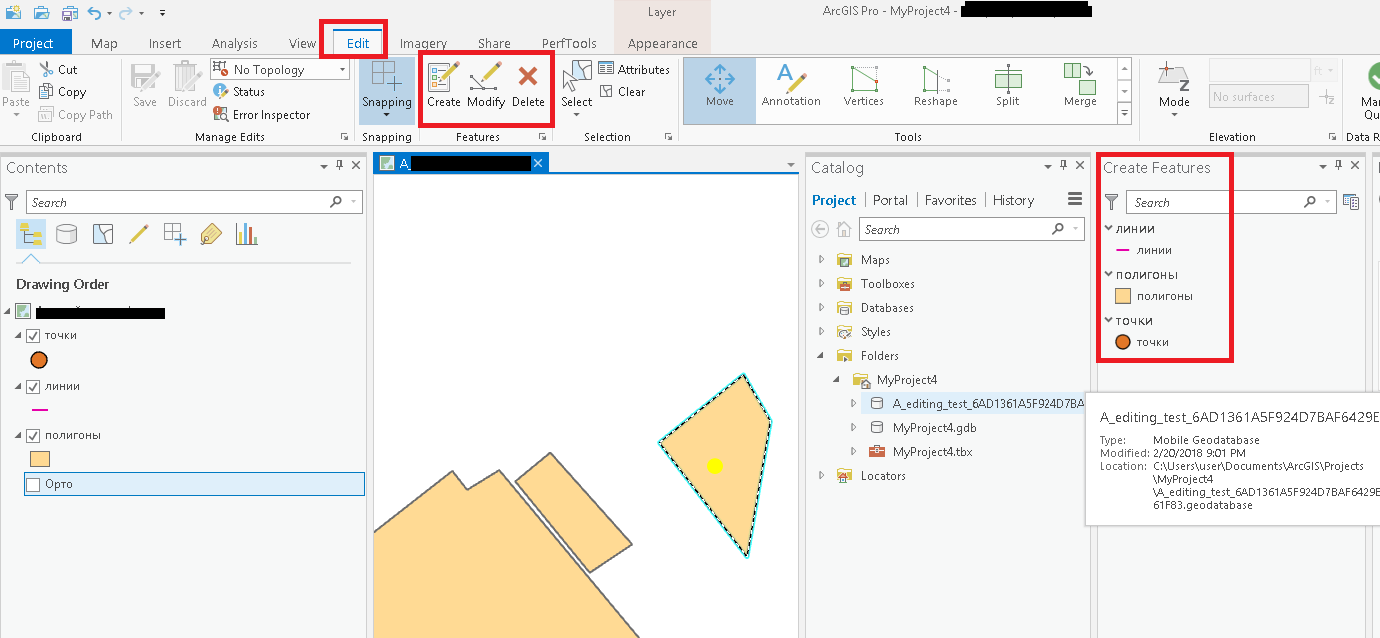

Re: GDB. ArcGIS. Помощь.
Стандартными инструментами ArcGIS Pro по редактированию векторных объектов. После открепления веб-карты у вас будет локальная база геоданных со всеми классами объектов.
- Pro.png (56.59 КБ) 10686 просмотров
можно ли редактировать feature layer, когда он онлайн?
evgenich
- Сообщения: 55
- Зарегистрирован: 28 сен 2015, 10:47
- Репутация: 26
- Ваше звание: Специалист по ArcGIS
Да, можно. В этом и прелесть Pro, для пользователя незаметно - веб-сервис или локальный слой, одинаковая работа
