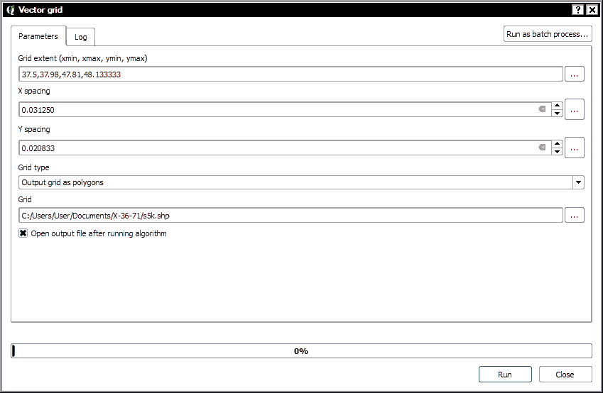

Определимся с границами листа X-36-71: по долготе от 37°30′ до 38°00′, широты между 47°48′ и 48°08′. Сформируем строку значений "xmin,xmax,ymin,ymax":
Однако утилита склонна добавлять колонну листов справа и ряд листов снизу, поэтому чуть увеличим южный и уменьшим восточный пределы:

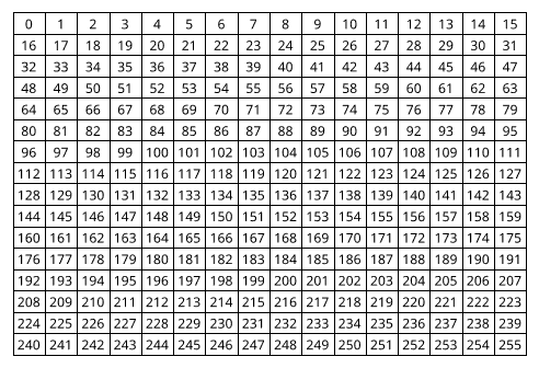

Листы масштаба 1:5000 получаются делением стотысячного листа на 16 рядов и 16 колонн. Получается размер 30′ ÷ 16 = 0.03125° по долготе и 20′ ÷ 16 = 0.020833° по широте.

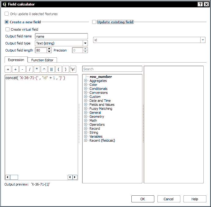

Установим систему координат проекта EPSG:4284 "Pulkovo 1942". Запустим утилиту "Vector grid", забьём параметры: Жмём кнопку [Run], и разграфка готова. Обратив внимание на колонку "id" в таблице, выведем её в подписи слоя: Стандартная номенклатура видна невооружённым глазом: там, где "id" = 0, должно быть 'X-36-71-(1)', а на листе с "id" = 255 номенклатура 'X-36-71-(256)'. С помощью калькулятора полей создадим текстовое поле "name" и заполним его значениями

37.5,38,47.8,48.133333Код: Выделить всё
37.5,37.98,47.81,48.133333Установим систему координат проекта EPSG:4284 "Pulkovo 1942". Запустим утилиту "Vector grid", забьём параметры: Жмём кнопку [Run], и разграфка готова. Обратив внимание на колонку "id" в таблице, выведем её в подписи слоя: Стандартная номенклатура видна невооружённым глазом: там, где "id" = 0, должно быть 'X-36-71-(1)', а на листе с "id" = 255 номенклатура 'X-36-71-(256)'. С помощью калькулятора полей создадим текстовое поле "name" и заполним его значениями
concat( 'X-36-71-(' , "id" + 1 , ')' )Код: Выделить всё
