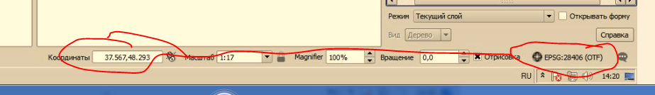

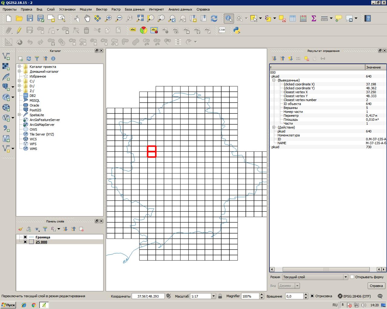

Здравствуйте,помогите пожалуйста. В QGIS необходимо создать в СК-63 территорию Донецкой области. Я скачал shape файл, где есть эта территория, в географических координатах. При смене координат на Pulkovo 1942 / CS 63 zone X6 данные вообще пропадают, невозможно приблизить к слою. Как создать 1:25000 для территории Донецкой области в СК-63 в QGIS, если есть открытый shape файл с географическими координатами?

То же самое выходит, не преобразовывает QGIS ничего( через сохранить как новый слой создаётся на месте старого

Сообщение trir » 12 янв 2018, 16:45
так быть не должно
когда открывали слой - неправильно указали СК
