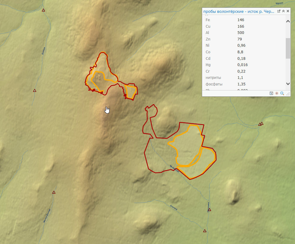

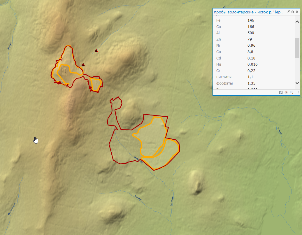

у нас есть слои: контура карьеров, контура отвалов, ЦМР, смоделированные по ней водотоки и данные проб на водотоках (см. скриншот). Пробы будут браться и на других водотоках (скриншот 2)
Отвалы токсичные и без очистных, подотвальные воды сбрасываются прямо во все стороны. Нужно сделать карту, как концентрация металлов и кислоты будет меняться ниже по водотокам, ведь наверняка это в первом приближении функция рельефа. Из софта аркгис, некстгис и сага

- Скриншот 2017-12-25 08_09_29.png (619.05 КБ) 6746 просмотров
- Скриншот 2017-12-25 08_18_33.png (618.76 КБ) 6746 просмотров

сейчас пока хотя бы реки надо посмотреть, с почвами там вообще швах, еще и карст к тому же
