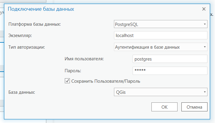

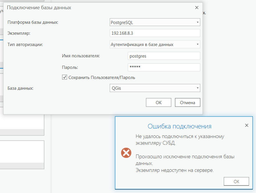

Скачал пробную версию, хочу подключится к своим базам на PostgreSQL.
Баз много, создавал ещё в QGis, они как на сервере так и на локальном диске.

К БД postgis_23_sample без проблем подключился. К своим не могу

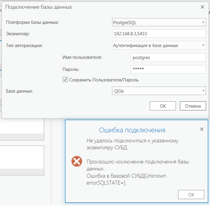

Сообщение freeExec » 19 окт 2017, 14:51
Как минимум на второй картинке порт через запятую не стандартно задан.

Сообщение BPV217 » 19 окт 2017, 15:11
freeExec писал(а): ↑
19 окт 2017, 14:51
Как тогда надо? Из статьи на сайте, я подумал что это верный вариант.

Сообщение freeExec » 19 окт 2017, 15:18
Через двоеточие.

Сообщение Andrey Zhukov » 19 окт 2017, 15:54
Нет, в подключении через ArcGIS порт именно через запятую указывается.
Есть у меня опасения, что наименование базы с верхним регистром мешает подключению.

Не так. ArcGIS спокойно умеет читать из PostGIS. Просто какие-то проблемы с коннектом. Попробуйте создать базу с названием в нижнем регистре.
