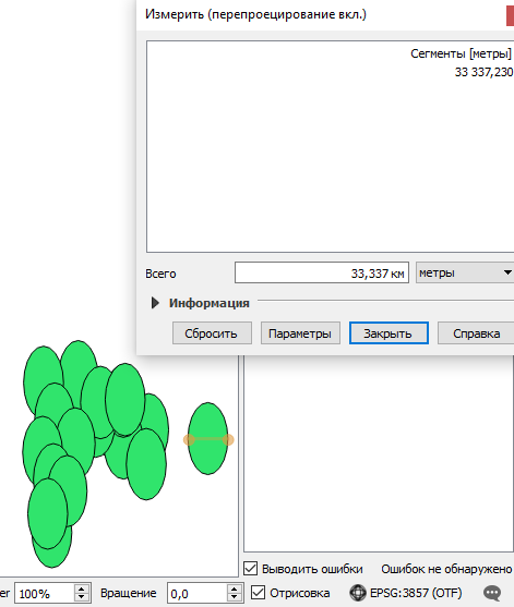

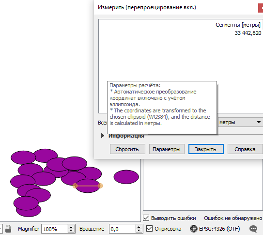

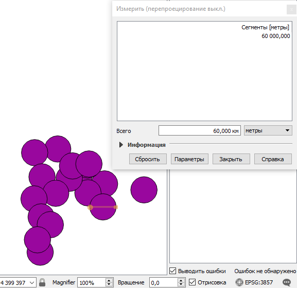

Есть геометрия (для наглядности - круглые полигоны) в системе координат "WGS 84 / Pseudo Mercator" (Рис. 1). "Преобразую на лету" свои полигоны в WGS84 - получаю растянутые круги (рис. 2). Смотрю в гугле на проекцию Меркатора - и вижу равномерно растянутые круги (по X и Y) от экватора на север и на юг -> делаю вывод: мои круги то должны быть, судя по проекции, равномерно изменены, а они не равномерно изменены. Вопрос возникает: с чем это связано? Наверное с тем, что в гугле схема преобразований с глобуса (длина экватора равна длине нулевого меридиана) на плоскость, думаю? Смотрю в параметры СК - и вижу, что A=B=6378137 (большая полуось равна малой ), значит в QGISe так же - с глобуса на плоскость...Отсюда вопрос: Как так то?! )
Дальше делаю замеры линейкой (инструментом "измерить линию" в QGIS) диаметра круга - получаю по X и Y одинаковые значения (в моём случае 33 км). Ну вроде норм.
Дальше делаю всё наоборот т.е. беру те же круги, но в проекции WGS84 и "преобразовываю на лету" в "WGS 84 / Pseudo Mercator". Получаю круги, которые теперь уже сжаты. Думаю - "ну всё норм"... начинаю проводить измерения диаметра линейкой (той же),а измерения показывают, что значения не равны (X=33,337 км, а Y=60 км) (Рис. 3). Тут возник опять вопрос - "как так то!?"...
Объясните пожалуйста почему так происходит? и с чем это связано? А именно:
1) почему, приобразуя в одну сторон, измерения по X/Y равны, при изменившейся геометрии, а в другую сторону измерения не равны.
2) Почему форма кругляшков не соответствует тому что по ссылке в гугл? Вроде бы - что то Меркатор, что это...

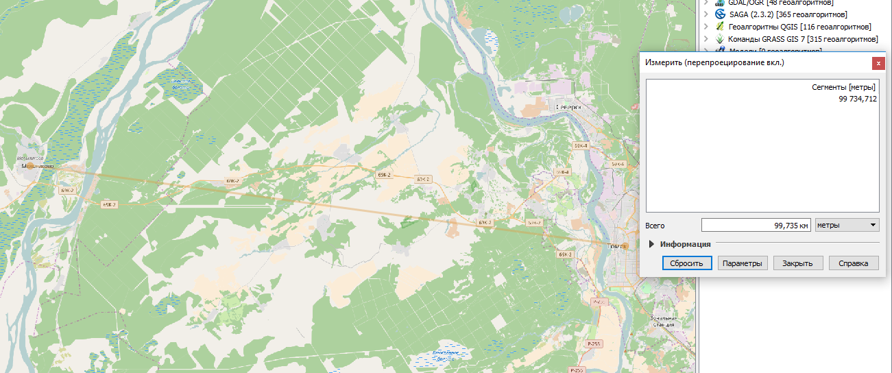

В продолжение темы)
Когда открываю карту OSM в QGIS'е, в системе координат карты OSM (тот же epsg:3857 Mercator), провожу измерения по карте, то получаю изменения в размерах (относительно WGS84 конечно же) не пропорциональные тем, которые получаю при измерениях радиуса своих кругов.
Так например возьмём расстояние от Томска до Мельниково - примерно 56 км, затем измерим этот же отрезок в Меркаторе - получаем примерно 99 км. Т.е. значение увеличилось примерно в 1.8 раз (тут всё ясно). Поскольку измерения провожу примерно вдоль долготы, то этот наверно тоже самое, что и измерения диаметра круга по оси X (вдоль долготы). Если взять пример с кругами - результат противоположный. Круги уменьшают свой диаметр при переводе из wgs84 в Mercator с тем же коэффициентом. В данном примере почему нету пропорциональности? Карта OSM'а строилась в каком то другом Меркаторе? Наставьте меня на путь истинный, в чем я заблуждаюсь? ))

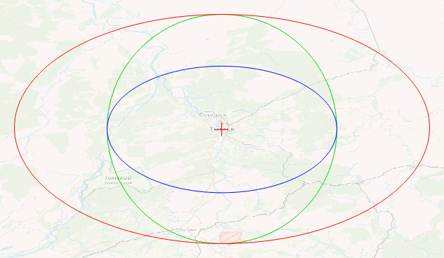

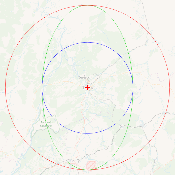

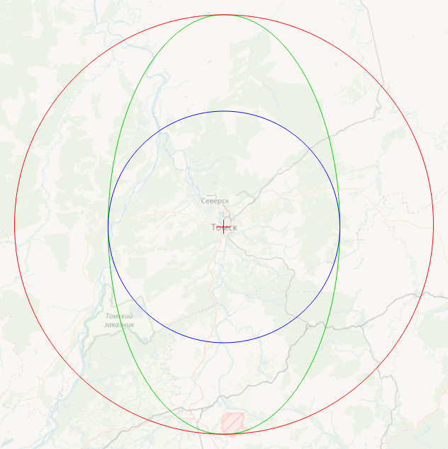

Вот для размышлений картинка с видом глобуса. Красная линия — точки на расстоянии 100 км от центра на эллипсоиде WGS 84, зелёная — «круг», построенный в географической системе координат, синие линии — 100-км буферы в проекциях World Mercator и Pseudo Mercator. На картинке они сливаются в одну линию, как и должно быть.

Зелёный круг (овал) вроде бы в Меркаторе построен. Нет?Игорь Белов писал(а): ↑14 сен 2017, 21:03зелёная — «круг», построенный в географической системе координат
Ну происходит же переход, из одной системы координат в другую, одинаковый (из epsg 4326 в epsg в 3857)... Так? Что в случае с картой OSM, что в случае с моими кругами (Так?). Если смотреть на изображение от Игоря Белова - Карта OSM (её геометрия) не изменяется в след за изменением геометрии от красного круга (от WGS84) до зелёного круга (до Меркатора). Т.е. карта, должна же тоже сжиматься как и красный круг, а она не сжимается; но ведь карта OSM выполнена в той же СК что и круг: epsg:3857. Карта как бы отображается в WGS84 а измерения по ней идут в Меркаторе. Вот что терзает моё недоумение...Andrey Zhukov писал(а): ↑14 сен 2017, 14:28А кто вам сказал, что искажение измерений пропорциональны?

Вместо слов.
- Географическая система координат EPSG:4326
- img_20170915_092630.png (44.78 КБ) 14610 просмотров
- Проекция Меркатора EPSG:3857
- img_20170915_092558.png (68.86 КБ) 14610 просмотров
