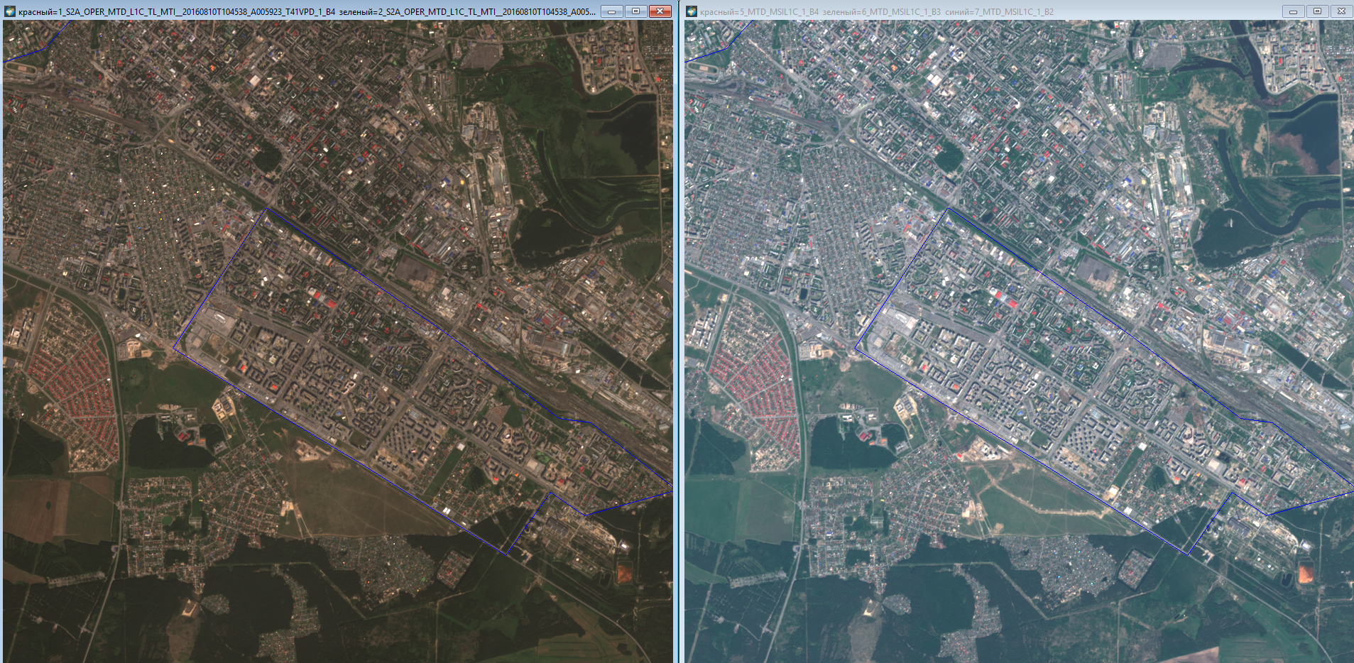

У меня два снимка Sentinel 2. Пытаюсь оценить динамику строительства за год. Столкнулась (уже не в первый раз) с тем, что на снимках как-будто разная освещенность. Из-за этого возникают проблемы при классификации. При подключении ИК канала картинка такая же. Существуют ли какие-то методы выравнивания яркости снимков? Отчего возникают такие перепады (время съемки у обоих снимков 7 утра)? Спасибо.
Из ПО в моем распоряжении Scanex Image Processor и Snap.
Наверняка это как то на гистограмме делается... а я просто не умею.

- QIP Shot - Screen 344.png (3.45 МБ) 12032 просмотра

для оценки динамики нужен многоканальный change detection, он в Сканексе есть. Он, грубо говоря, сам преобразует яркости одного снимка в другой, и сравнивает изменения, результат - вероятность изменения. Но сначала нужно снимки скоррелировать (совместить), коррелятор в Сканексе тоже есть. Для поиска изменений желательно задать маску, выделив область интереса (убрать лес, воду, и т.д.)Sirena100 писал(а):У меня два снимка Sentinel 2. Пытаюсь оценить динамику строительства за год.

В SIP есть инструмент Уравнивание гистограмм (Редактирование-->Спектральные инструменты-->Гистограмма).

Часто прямой ответ на неквалифицированный вопрос не является, в итоге, правильным, хотя верен формально. Это как раз тот случай - для решения этой задачи это не просто не нужно делать, это нельзя делать.Jullizzzz писал(а):В SIP есть инструмент Уравнивание гистограмм (Редактирование-->Спектральные инструменты-->Гистограмма).

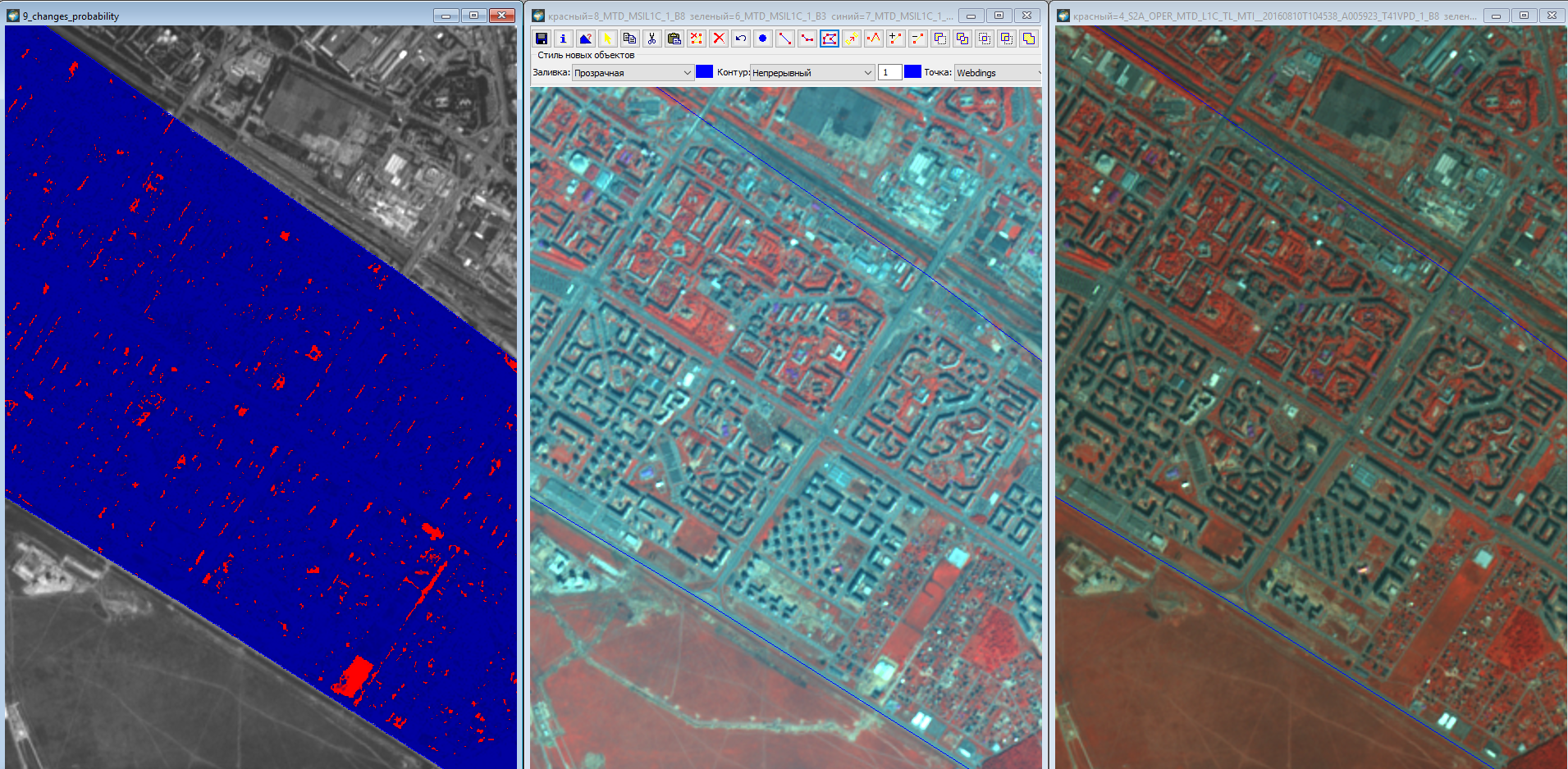

Вот результат change detection. Область интереса -микрорайон. Как видно, попало много лишнего. С затоплениями была такая же ерунда, попали всякие кусты, кочки, сараи. Потом можно "прикурить" с ручной обработкой результата. Наверное этим инструментом хорошо обнаруживать только лесные вырубки.
- QIP Shot - Screen 341.png (2.5 МБ) 11905 просмотров

Непонятно, что вам не нравится в результате, приведенном на картинке. Результат отображает реальную разницу - где-то растительность выгорела, где-то ее вытоптали, или еще что. Магического споба получить одной кнопкой только те изменения, которые лично вас интересуют - нет. Правда, можно сузить результат до близкого к искомому всевозможными фильтрами, растровой арифметикой и т.п. Главное - понимать, что делаешь.

Гугл подсказывает, что для Sentinel 2 Toolbox есть плагин, выполняющий атмосферную коррекцию:
Sen2Cor

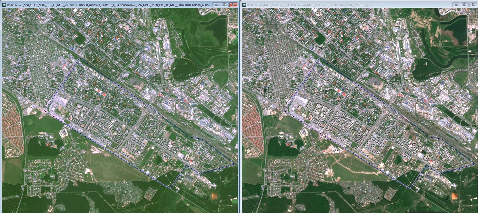

Удалось выровнять яркость настройкой гистограммы. Все оказалось проще, чем я думала. Однако, бинарный классификатор тоже дал неудовлетворительный результат, увы. И дело тут уже в недостаточном разрешении.
- QIP Shot - Screen 346.png (3.52 МБ) 11786 просмотров
