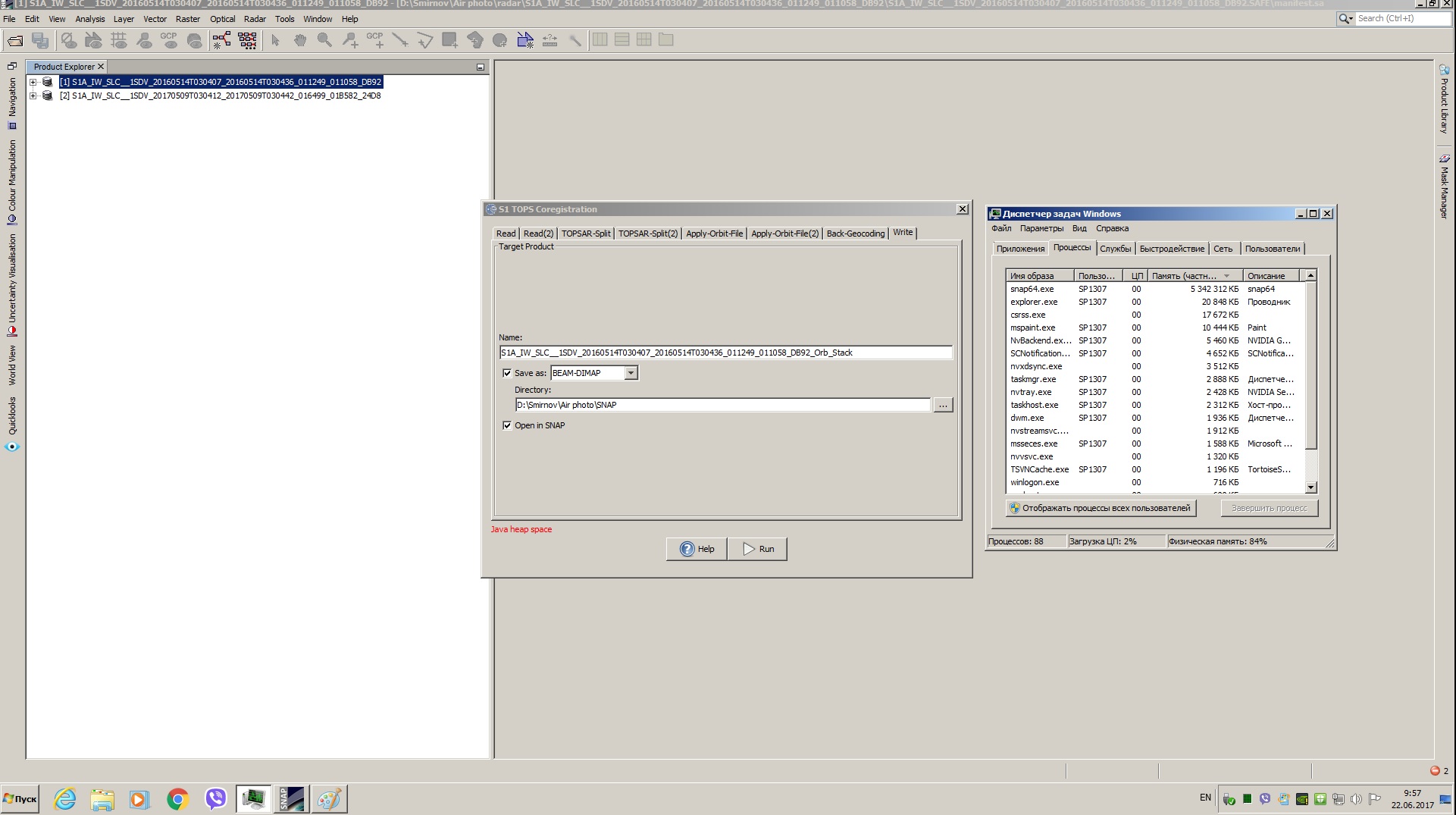

При выполнении TOPS Coregistration, за 20 минут дошло до 2 % потом экран программы начал мерцать и спусть еще минут 20 -30 вышло сообщение Java Heap space.
Это из-за нехватки оперативки? :(
можно ли как-то обойти данную проблему, например обрезать файлы до операции TOPS Coregistration?

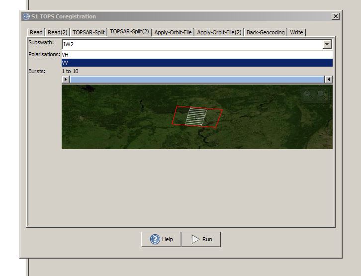

Выбирал один sub-swath. У меня по-моему нет возможности выбрать несколько, там combobox в котором можно выбрать только один sub-swath. Или я в правду выбрал несколько? вот скриншот:

Сообщение Aerial_mapper » 22 июн 2017, 14:01
Судя по рисунку да, выбран один sub-swath. Похоже всё-таки не хватает ресурсов у вашей машины.
SNAP по умолчанию использует не все доступные на вашем компьютере ресурсы. Можно открыть файл путь-куда-установлен-SNAP/etc/snap.conf и подправить параметр -J-Xmx5G. 5G я написал в качестве примера, это количество гигов, которые вы разрешаете отъесть SNAP'у. Разумеется, не стоит забывать, что какое-то количество оперативки всё-таки придётся оставить вашей ОС.
Можно выбирать не только отдельный sub-swath, но и отдельные busrt - на карте (см. скриншот) они показаны белыми полосками. Выбирать их можно, передвигая стрелочки под надписью Bursts: 1 to 10 (штука, похожая на полосу горизонтальной прокрутки) - я долго не мог сообразить, как это делать.
