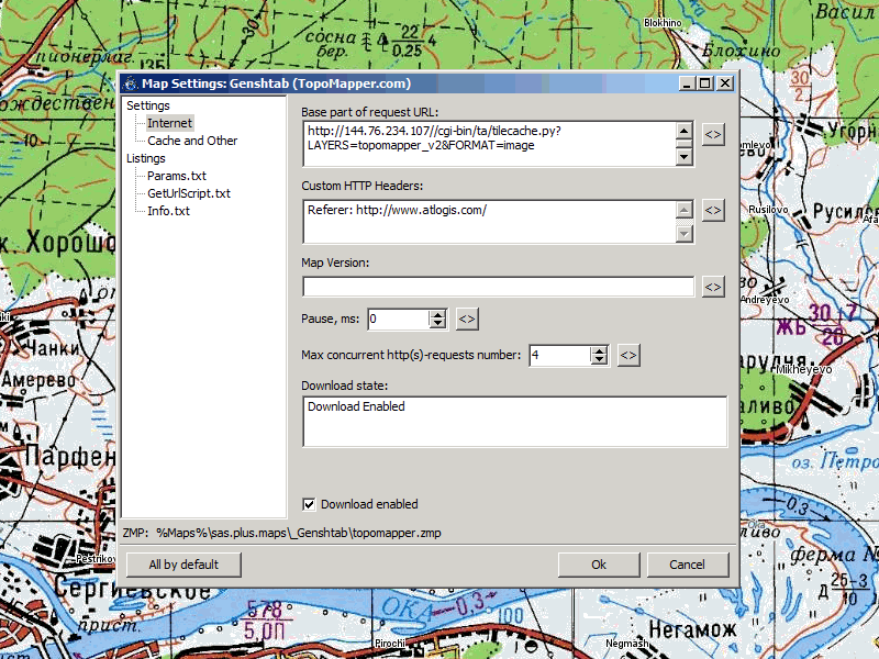

Сообщение Игорь Белов » 22 июн 2017, 19:30
Виноват, не досмотрел. Вот действительно актуальный zmp. А можете просто в настройках карты поменять цифирку в адресе. Должно быть 144.76.234.107 вместо 144.76.234.108
topomapper.zip

efo
Сообщения: 4
Зарегистрирован: 13 мар 2017, 12:18
Re: Как вытащить растр topomapper
Сообщение efo » 23 июн 2017, 15:29
Спасибо огромное!
