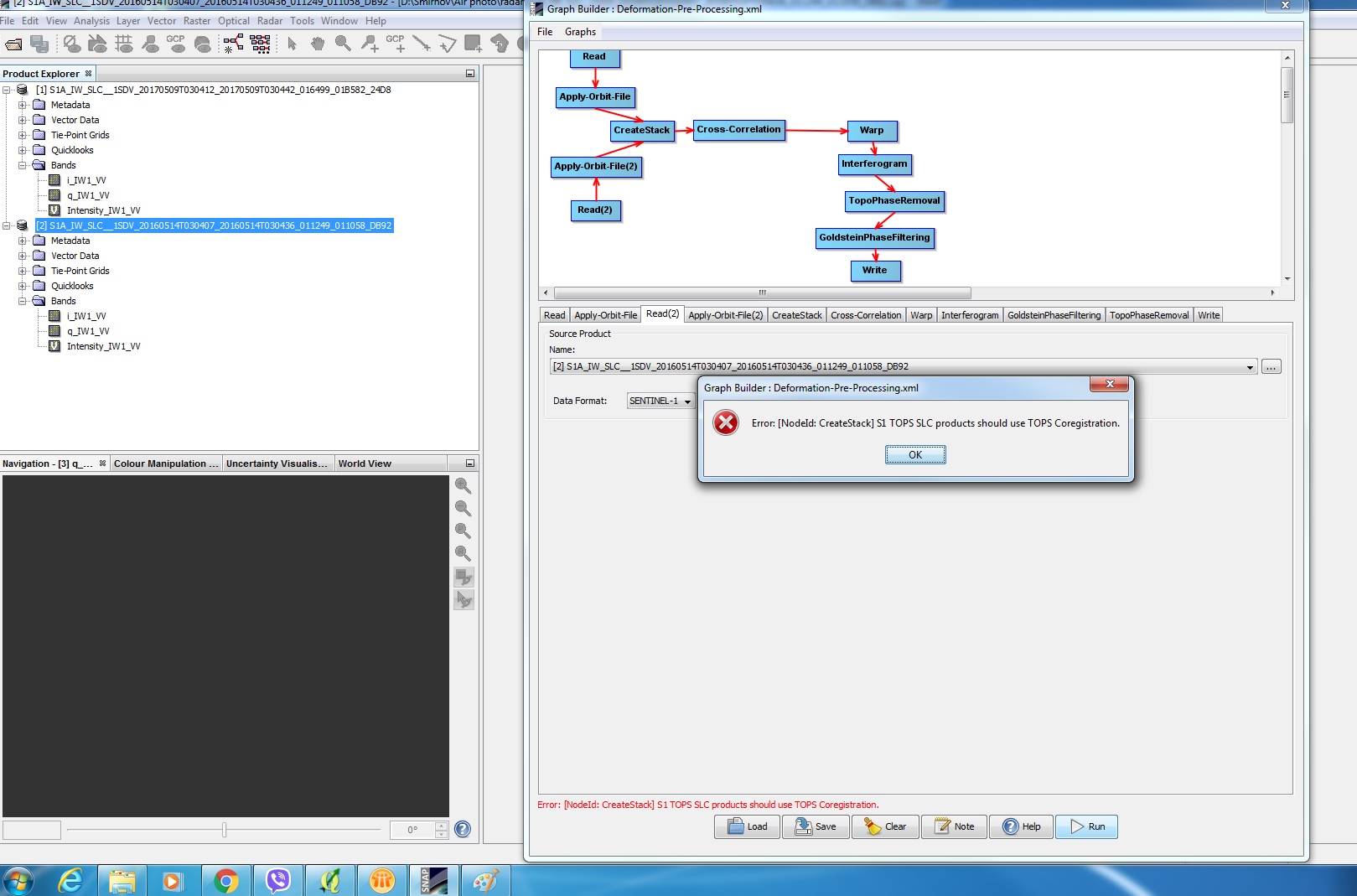

Добрый день. Имеется задача оценить деформацию рельефа. Были взяты два радарных снимка Sentinel-1 с разницей во времени в примерно в один год, орбита одна и та же. Попытался сделать аналогично примеру на видео https://www.youtube.com/watch?v=HG1n7gWSuWk . Но выходит ошибка :"Error :[NodeId: CreateStack] S1 TOPS SLC products should use TOPS Coregistration"
Может кто знает как исправить эту ошибку или её возможные причины?

У вас на графе шаг не тот.
Для получения интерферометрии в режиме IW необходимо вместо Cross Correlation выполнить операцию S-1 TOPS Coregistration (Меню Radar - Coregistration- S-1 TOPS Coregistration- S-1 TOPS Coregistration). Вообще на шаге корегистрации система принимает файлы орбит и создает стек. Так что все что идет на графе до кросс корреляции (которую надо заменить на корегистрацию) не нужно выполнять отдельными шагами. Измените граф.
У вас на видео режим SM. Не знаю в каких целях вы пытаетесь воссоздать тех.процесс, но на территорию РФ вообще нет съемки в этом режиме. Там немного другая операция. Вместо Cross Correlation надо сперва объединить снимки в стек с помощью операции Spatial Subset from View (вызывается правой кнопкой мыши по снимку). Далее выполнить корегистрации с помощью операции Coregistration (Меню Radar - Coregistration- Coregistration). Настоятельно рекомендую ограничить область интереса с помощью Spatial Subset from View, а то корегистрация и последующие операции будут адско долго выполняться.

также на графе нет конечного шага развертки фазы, который выполняется в SNAPHU. Без развертки фазы вы не сможете получить информацию о смещениях.

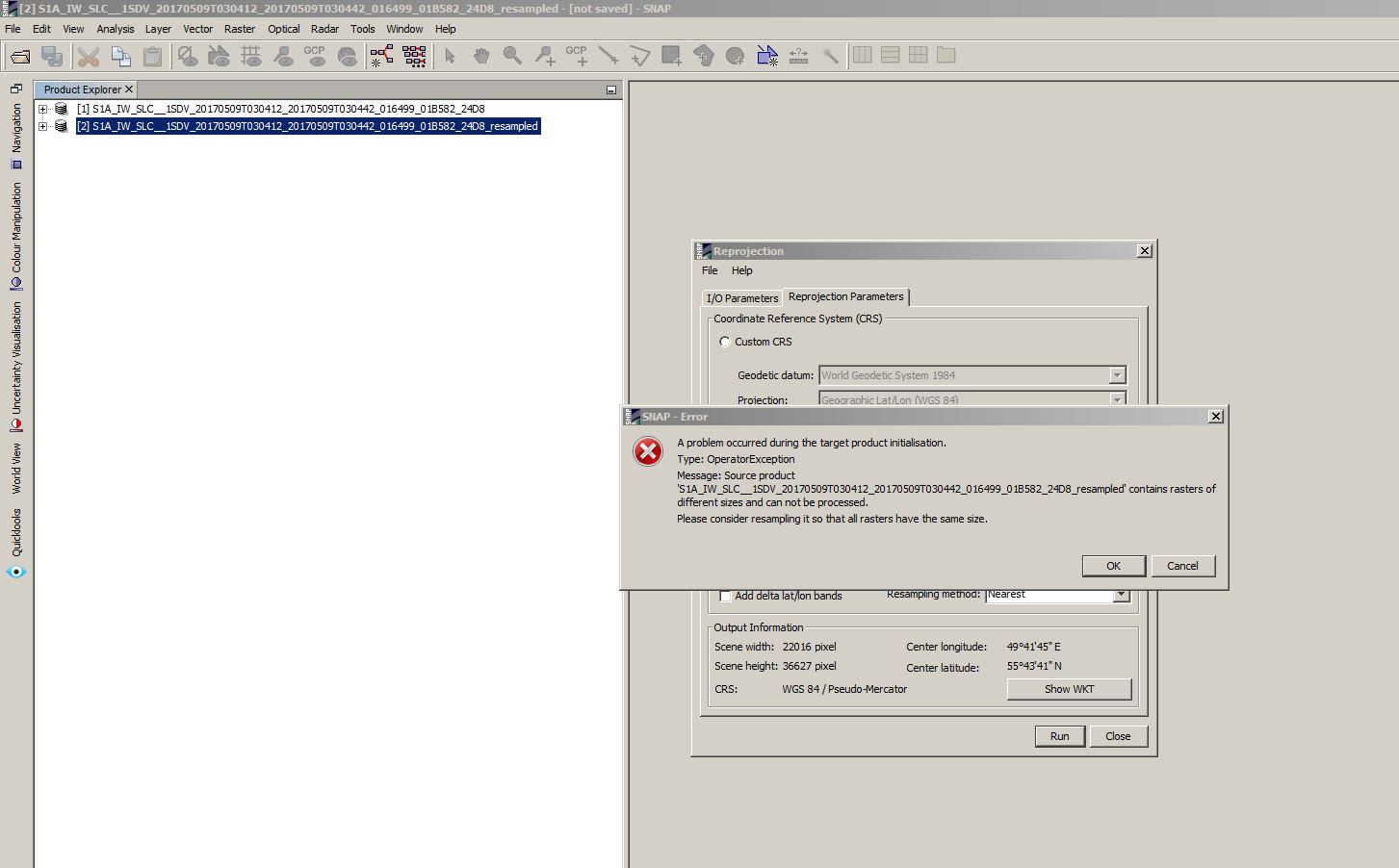

Re: Проблема с интерферометрией в SNAP
Пробую перепроецировать выходит сообщение что SLC файл состоит из нескольких файлов с разным разрешением и говорит что не может перепроецировать, нужно сделать resampling, делаю resampling, после чего пытаюсь снова перепроецировать и снова та же ошибка.
- 9.JPG (112.78 КБ) 6795 просмотров
- Aerial_mapper
- Сообщения: 65
- Зарегистрирован: 26 янв 2010, 12:28
- Репутация: 7
- Откуда: Новосибирск
Результат resamling'a сохраняли на жесткий диск? Процедура изначально выполняется "виртуально" и её результаты могут быть недоступны для дальнейших шагов.

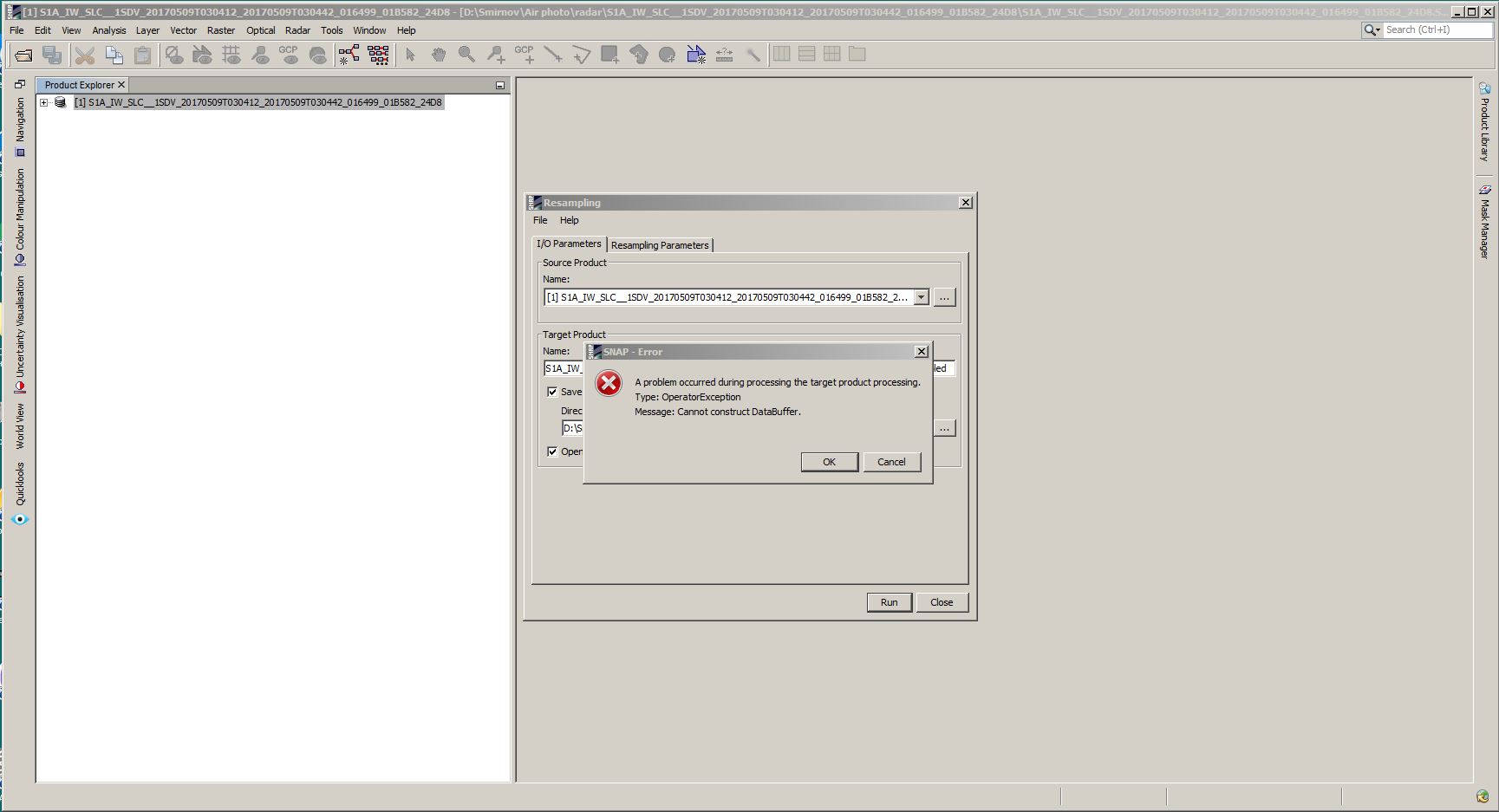

Да вы правы я не сохранял. Теперь же когда нажал сохранить на операции resampling вышла ошибка.Aerial_mapper писал(а):Результат resamling'a сохраняли на жесткий диск? Процедура изначально выполняется "виртуально" и её результаты могут быть недоступны для дальнейших шагов.
В чем может быть причина ?
ps
на диске С очень мало свободного места, но SNAP стоит на другом диске.
ОЗУ 8 Гб, проц i5-3470 3.2 GHz
