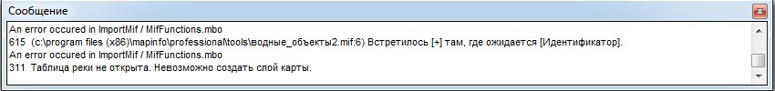

Всё таки не получается некоторые слои привязать. Вот такое сообщение появляется:
Сообщения: 2243
Re: Привязка вектора
Сообщение Игорь Белов » 15 июн 2017, 20:39
Лев писал(а):Всё таки не получается некоторые слои привязать. Вот такое сообщение появляется:
А что в седьмой строке файла "водные_объекты2.mif"?

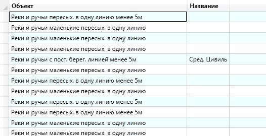

Сообщение Лев » 15 июн 2017, 20:48
Сообщения: 2243
Сообщение Игорь Белов » 15 июн 2017, 20:53
Не то. Файл "водные_объекты2.mif" текстовый.

Сейчас вот такое вышло (к вышеуказанной таблице):

Прошу прощения. Совсем запутался с таблицами.

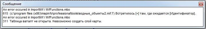

Да, редкостное произведение искусства. Слой "Вурн_р" вывернут наизнанку. Однако и после перестановки координатних осей объекты весьма далеки от их истинного географического положения. Слой "Водные объекты" также в условных "градусах". Кстати, по подробности похож на результаты векторизации топокарт масштаба 1:25000.
Привязывал оба слоя к границе Вурнарского района из проекта ГИС-Лаб с помощью аффинного преобразования. Сравнение полученного слоя "Wodnye_obekty" с топоосновой показывает остаточные расхождения до 100 метров. Анализ смещений говорит за то, что аффинного преобразования недостаточно.
А программка Ваша, возможно, ругалась на кириллицу в именах полей:
615 (…\водные_объекты2.mif:6) Встретилось [+] там, где ожидается [Идентификатор].

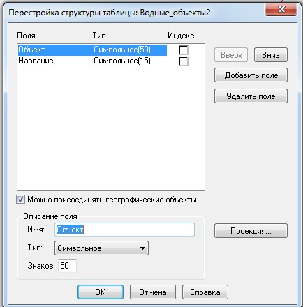

Скажите пожалуйста, а как избежать этой ошибки если она из-за кириллицы (чтоб самому исправить в следующий раз)?

Лев писал(а):как избежать этой ошибки если она из-за кириллицы
[Таблица] → [Изменить] → [Перестроить] и переименовываете поля.
Впрочем, причина может быть в чём-то другом.
