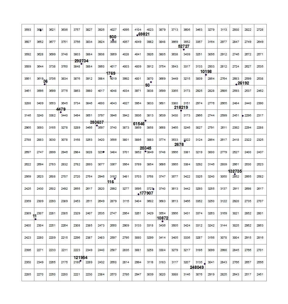

Сталкивался ли когда-нибудь кто-нибудь с задачей определения площади на растре или сосдавать инструмент, который бы высчитывал приблизительно следущее: точки со значениями (объём добычи) попадают на растр начальных значений(начальные запасы). Вопрос: с какой площади начальных запасов собрано значение точки?
Например: точка со значением 1000 попала на растр, конкретно в ячейку 100 (но точка из этой ячейки не может откачать 1000, т.к. в ячейке всего 100, значит откачивалось из соседних ячеек) -- я пытаюсь найти инструмент, который бы подбирал (высчитывал) буфер, охватывающий ячейки, суммарное значение которых 1000(вокруг точки). Этих точек много их значения различны, и значения ячеек различны.

Алгоритм примерно известен, вся фишка в том, что я не могу запрограммировать процесс автопоиска зоны(буфера);
если нулевые ячейки(от предыдущих скважин), то конечно - искать дальше, расширять буфер.
В итоге, значение точки - это уже откаченое значение и его надо отнять от начального,т.е. обнулить окружение.
Спасибо.
Спасибо.
- здесь пример
- задача.jpg (346.04 КБ) 8547 просмотров
