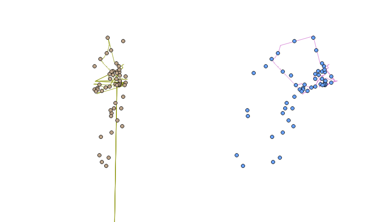

Помогите решыть следующую задачу. Имею схему зем. участка в AutoCAD, и хочу перенести его в Google Earth.
Пробую делать ето с помощью QGIS, но получаю сильное искажение и смещение (как на рис.1 (синим обозначена откритая схема из autocad, зеленим - уже переведена в kml)).
Заранее благодарен

ну система координат чертежа не WGS-84

trir писал(а):Export KML
Что-то я подозреваю, что у ТС немного не Civil.
ТС: не думайте, что мы тут все дружно прозрим сквозь пространство и время свойства вашего чертежа в Автокаде и силою мысли всё решим. Так что с вас либо сам чертёж, либо более подробное описание его происхождения и свойств.
а зря
В какой СК исходные данные?
Я даже не уверен, что тут есть проблема...

Что за СК в чертеже?

trir писал(а):Что за СК в чертеже?
похоже на "строительную"

без параметров СК - нет смысла экспортировать в kml

какая-то СК там убита, логика прослеживается

WCS

файл kmz можно открыть в google earth, ета точка находиться в области файла аутокад

WCS
чего :?
