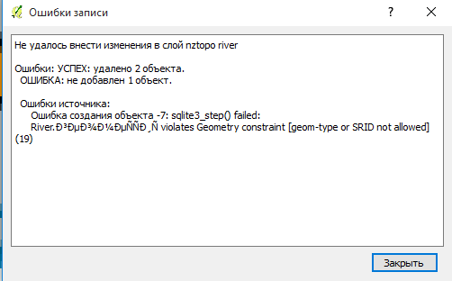

Здравствуйте, уважаемые коллеги!
При работе с QGis у меня возникла такая проблема: не получается объединить линии. Пробовала и плагин "Join two lines", и через правка->объединить выделенные объекты. Точнее, линии объединяются, но при сохранении программа выдаёт ошибку. Кто-нибудь сталкивался с такой проблемой и, может быть, знает, как её решить? Заранее благодарна!

Добрый день, Алексей!
Ошибку выдают как на картинке. Более того, после этого удаляет из слоя всё.

Они или в разных проекциях или одна из них не линия.

:) Так как вы себе представляете из этого один линейный объект, зюзей?

Хм... Наверно, Вы правы. Это мне в голову не пришло. Спасибо!

  • Обеим геометриям в поле pkuid выставляете одинаковое значение, например 23
  • Vector -> Geometry Tools -> Singleparts to multipart, выбираете поле pkuid
