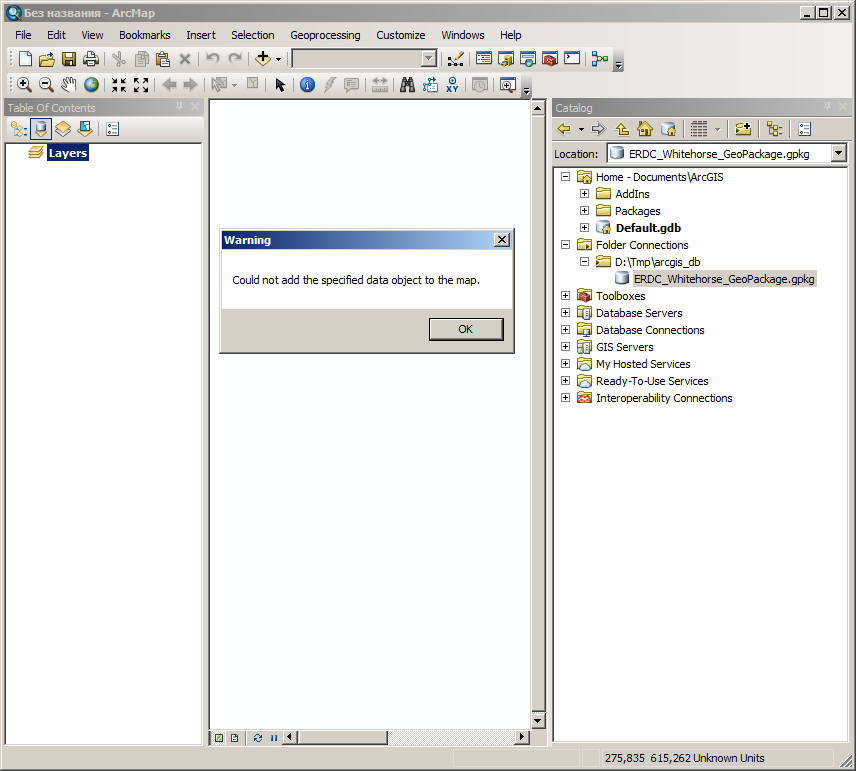

Тут написано, что
Esri's GIS software is the most recognized in the world, and their ArcGIS for Desktop 10.2.2 and above support reading and writing GeoPackage Features. ArcGIS 10.3 for Desktop adds reading and writing GeoPackage Tiles.
Там же есть линк на сэмпл растра ERDC Whitehorse GeoPackage Download (111MB)
This GeoPackage contains a raster tile pyramid that was created with free imagery obtained from Geomatics Yukon and covers an approximately 30 square-kilometer area centered on the City of Whitehorse. It uses the Web Mercator (EPSG:3857) coordinate reference system, 256x256 pixel tiles, contains zoom levels 11-18, and is 110.8MB in size.
И вот как его открыть в ArcGIS? Добавил его в "Folder Connections", перетягиваю в окно, а там ошибка:
ошибка
Подскажите, пожалуйста, что я делаю не так? Или сэмпл этот невалидный? Если так, то может кто дать рабочий сэмпл с растром, хоть один тайл внутри, но чтоб заведомо открывался в ArcGIS?

Сообщение Vadim » 20 янв 2017, 16:49
Судя по описанию, там тайловая пирамида. ArcMap Этот тип не открывает, а ArcGIS Pro даёт только таблицу.

Сообщение altruista » 28 янв 2017, 10:38
Все оказалось проще. Через Make Raster Layer все прекрасно подключается.

Сообщение Vadim » 30 янв 2017, 11:12
Спасибо, это интересно.
Я попробовал, но видно, что-то не совсем в порядке с сэмплом судя по выходной картинке.
