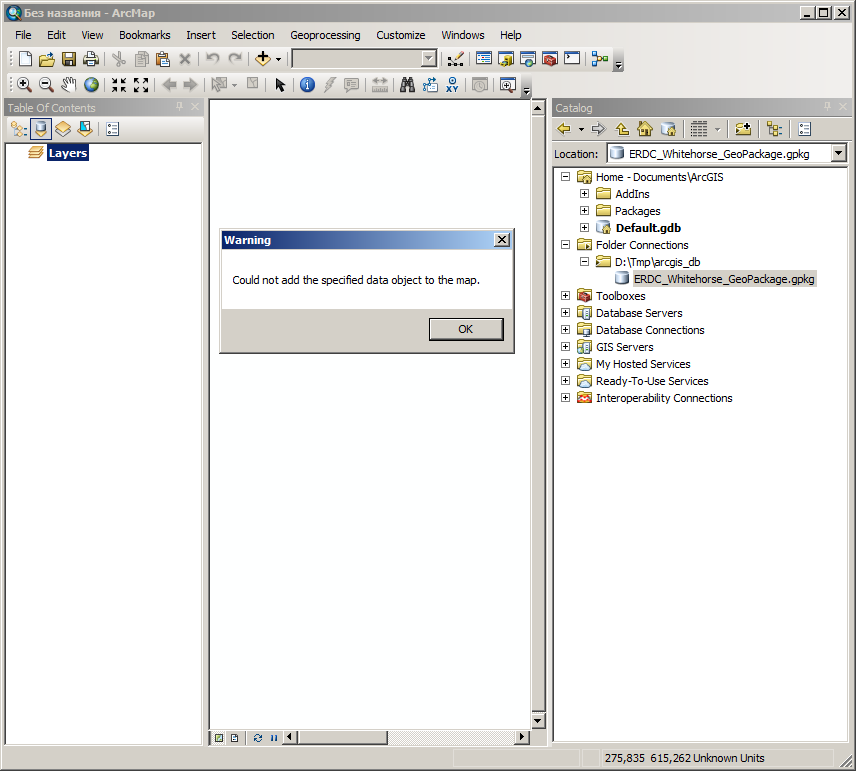

И вот как его открыть в ArcGIS? Добавил его в "Folder Connections", перетягиваю в окно, а там ошибка:
ошибка
Подскажите, пожалуйста, что я делаю не так? Или сэмпл этот невалидный? Если так, то может кто дать рабочий сэмпл с растром, хоть один тайл внутри, но чтоб заведомо открывался в ArcGIS?

Судя по описанию, там тайловая пирамида. ArcMap Этот тип не открывает, а ArcGIS Pro даёт только таблицу.

Все оказалось проще. Через Make Raster Layer все прекрасно подключается.
