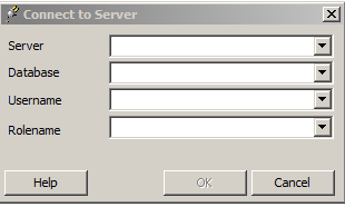

создал bat в папке с shape-файлом. Прописал в нем все это
||SET PATH="C:\Program Files\PostgreSQL\8.3\bin"
shp2pgsql -i -D -s 4326 point.shp point > point.sql
psql -U postgres -f point.sql -d postgis||
В результате получил файл point.sql.
Кликаю на него 2 раза и получаю такое окно (рис.1)
Что делать?

Re: PostGIS для новичков
подключится к БД
xtxskif
- Сообщения: 455
- Зарегистрирован: 17 фев 2016, 14:02
- Репутация: -5
- Откуда: Lviv
а как это сделать? все выпадающие списки пусты
ввел данные вручную. подключился. Но не могу найти данные которые хотел загрузить в postgis. Мне сразу открылось окно SQL.
Что делать?
Проблему по загрузки данных в postgis решил с помощью "PostGis Shapefile Import/Export Manager"
Но все же интересно можно ли загрузить данные с QGIS напрямую в PostGIS.
Если кто то знает пишите.
надо было просто выполнить point.sqlВ результате получил файл point.sql
