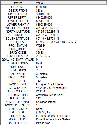

Окно из ГМ
метадата 888.jpg (100.74 КБ) 10311 просмотров

Так у вас семиканальный растр получается.

Сообщение ericsson » 14 сен 2016, 20:17
Пусть еще кто скажет о пользе пошаговых инструкций.
Вот я написал выше по шагам, как правильно привести метаданные. А получили мы - скриншот половины метаданных вместо всего текста.
Топикстартер проявил "творческий подход", чуть не скрыв (а нужное - в четвертой строке снизу) критическую информацию.
