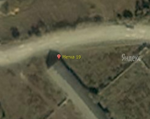

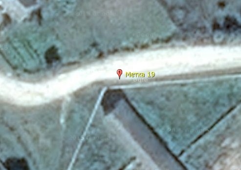

Добрый день!
Наперед извиняюсь если вопрос слишком простой, но проблема такая:
Нужно векторизовать обьекты в населенном пункте на основе спутниковых карт Google и Yandex, причем необходимо использовать обе, по причине лучшей видимости некоторых елементов и разных дат сьемки. Но карты не совпадают, хотя сохранены с SAS Planet с одинаковыми проекциями (скрины ниже).
Какие варианты решения проблемы можете посоветовать? Работаю в ArcGIS 10.0.
Спасибо за помощь :)
P.S. Если сопоставлять карты из других територий (+/- 100 км) все совпадает.

- То, что вы делаете, нарушает лицензионное соглашение и Google Maps, и Яндекс.Карт
- Приведенный пример несовпадения находится в пределах заявленной погрешности позиционирования снимков
- Улучшить результат можно, только имея данные наземной топосъемки местности, которую можно использовать в качестве эталона, к которому уже привязывать снимок (который легально получен).

Это правильно, только не надо обольщаться, заказ снимков высокого разрешения отнюдь не избавляет от необходимости их полевой привязки.
Кроме того, используемые для выправления перспективных снимков модели рельефа далеки от совершенства. Это одна из причин смещений. Если нужно получить метрический материал при сколько-нибудь выраженном рельефе, придётся выполнить полевую привязку десятков или сотен опознаков для трансформирования.
