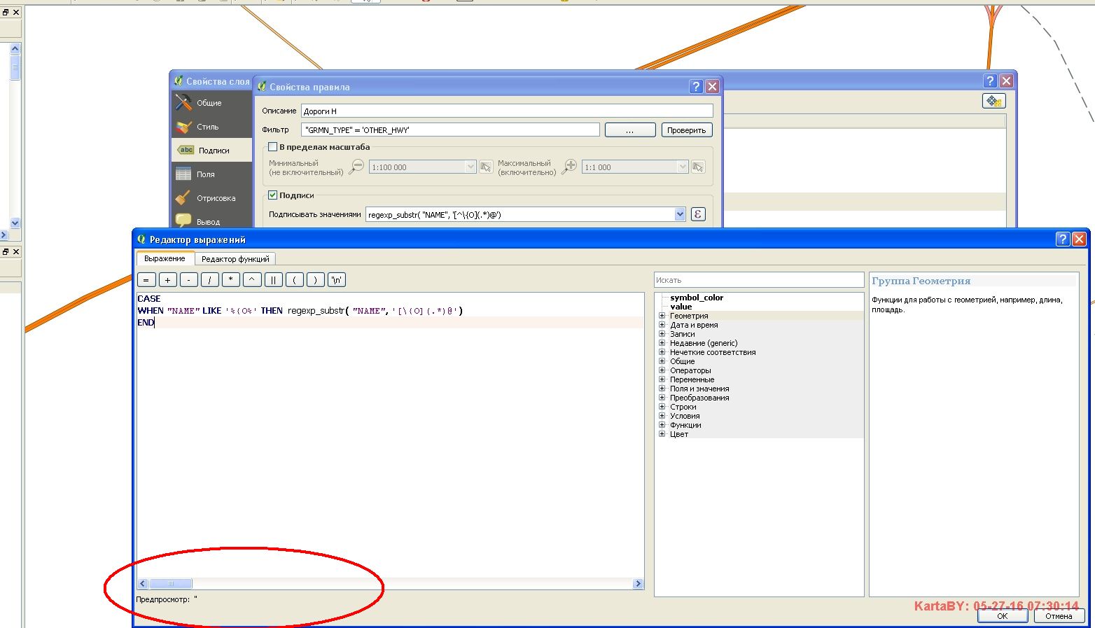

KartaBY
Сообщения: 101
Зарегистрирован: 16 июл 2011, 09:15
Репутация: 6
Re: Регулярное выражение в параметрах подписей
Сообщение KartaBY » 27 май 2016, 07:35
Александр Мурый писал(а):Попробуйте такое выражение в настройках подписей:
CASE
WHEN "NAME" LIKE '%{O%' THEN  regexp_substr( "NAME", '[\{O](.*)@')
END
Результат будет зависеть от того, кириллическое "О" используется или латинское.
Результат как и у меня. никакой

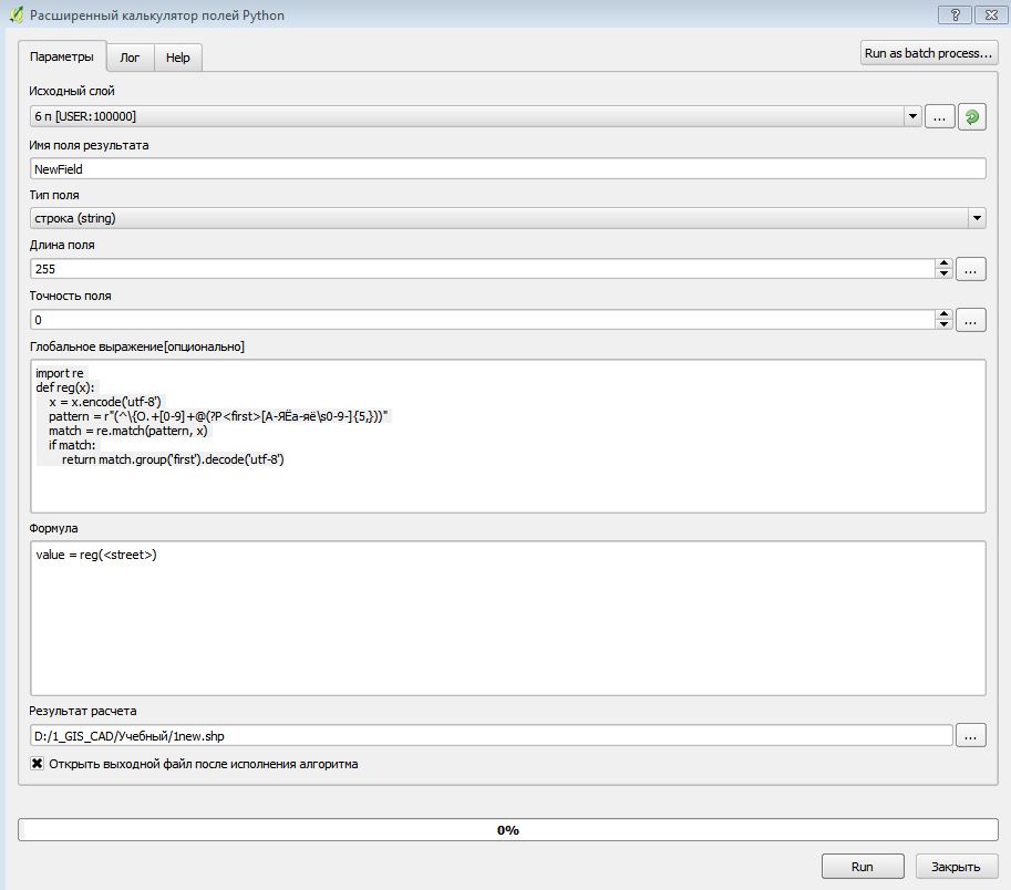

Спойлер
Отредактировал сообщение. До этого я запутался в кодировках и просил помочь разобраться.
В инструментах анализа нужно открыть расширенный калькулятор полей. Заполнить как на скрине ниже.
Выбрать исходный слой. Исходный шейп у меня в кодировке utf-8.
Глобальное выражение:
import re
def reg(x):
x = x.encode('utf-8')
pattern = r"(^\{O.+[0-9]+@(?P<first>[А-ЯЁа-яё\s0-9-]{5,}))"
match = re.match(pattern, x)
if match:
return match.group('first').decode('utf-8')

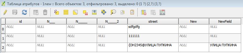

Формула (street - имя исходного поля):
value = reg(<street>)
В результате расчета я выбрал новый файл в кодировке utf-8.
Результат:

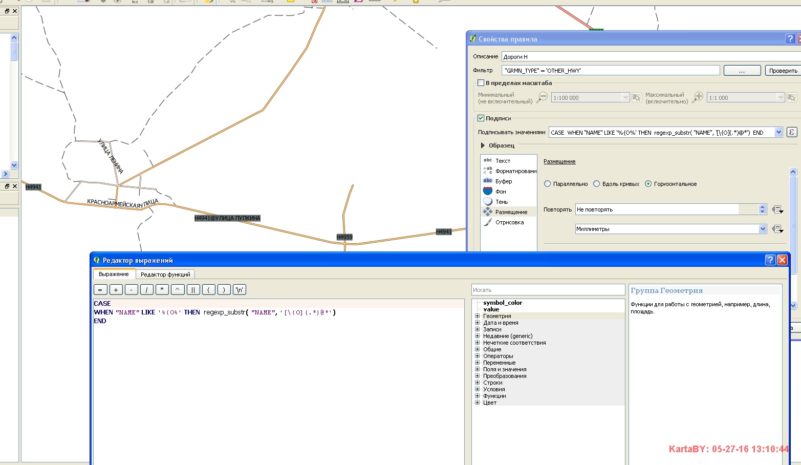

Правда необходимо сделать небольшую доработку. Если у меня записано только номер дороги то она не выводится. Например: {OH1234
Добавил
CASE
WHEN "NAME" LIKE '%{O%' THEN  regexp_substr( "NAME", '[\{O](.*)@*')
END
Получил такой результат
