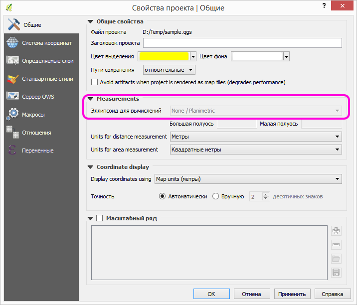

dab
Сообщения: 671
Репутация: 170
Ваше звание: Гуру
Re: Как QGIS считает площадь полигона
Сообщение dab » 26 май 2016, 10:39
axinax писал(а):... Кстати, а почему у меня свойства проекта выглядят по другому? У меня Qgis 2.8.1
По другому, потому что это скрин с версии 2.14.3
Задавая вопрос следующий раз, пожалуйста, :)
2.7 Версии - указывайте название и версию используемого ПО
