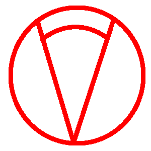

В нем видно, что X,Y координаты фрагментов очень малы по сравнению со значениями отметок по осям и точки привязки {(start/end/anchor)point_(hor/vert)}. Если с площадями и линиями более менее понятно, что у них координаты заданы относительно точки привязки (anchorpoint), то про остальные возможные типы цепочки такого сказать нельзя, ибо если их координаты считать также, как координаты линий, то получается белиберда, а не знак. В прикрепленном файле можно посмотреть, как знак должен выглядеть.
Знак
Видно, что линии, образующие букву V должны считаться относительными центра окружности, но как это понять, если мы должны считать ее координаты относительно левого верхнего угла, который является начальной отметкой {startpoint_(hor/vert)}, насколько я понимаю, и который имеет значения исчисляемые в сотнях тысяч, а не просто в тысячах?
