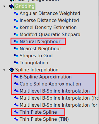

Re: Получение горизонталей при наличии нескольких высоток.
Попробуйте построить грид с помощью любого из выделенных на скриншоте модулей.
3D-точки не нужны для построения грида.

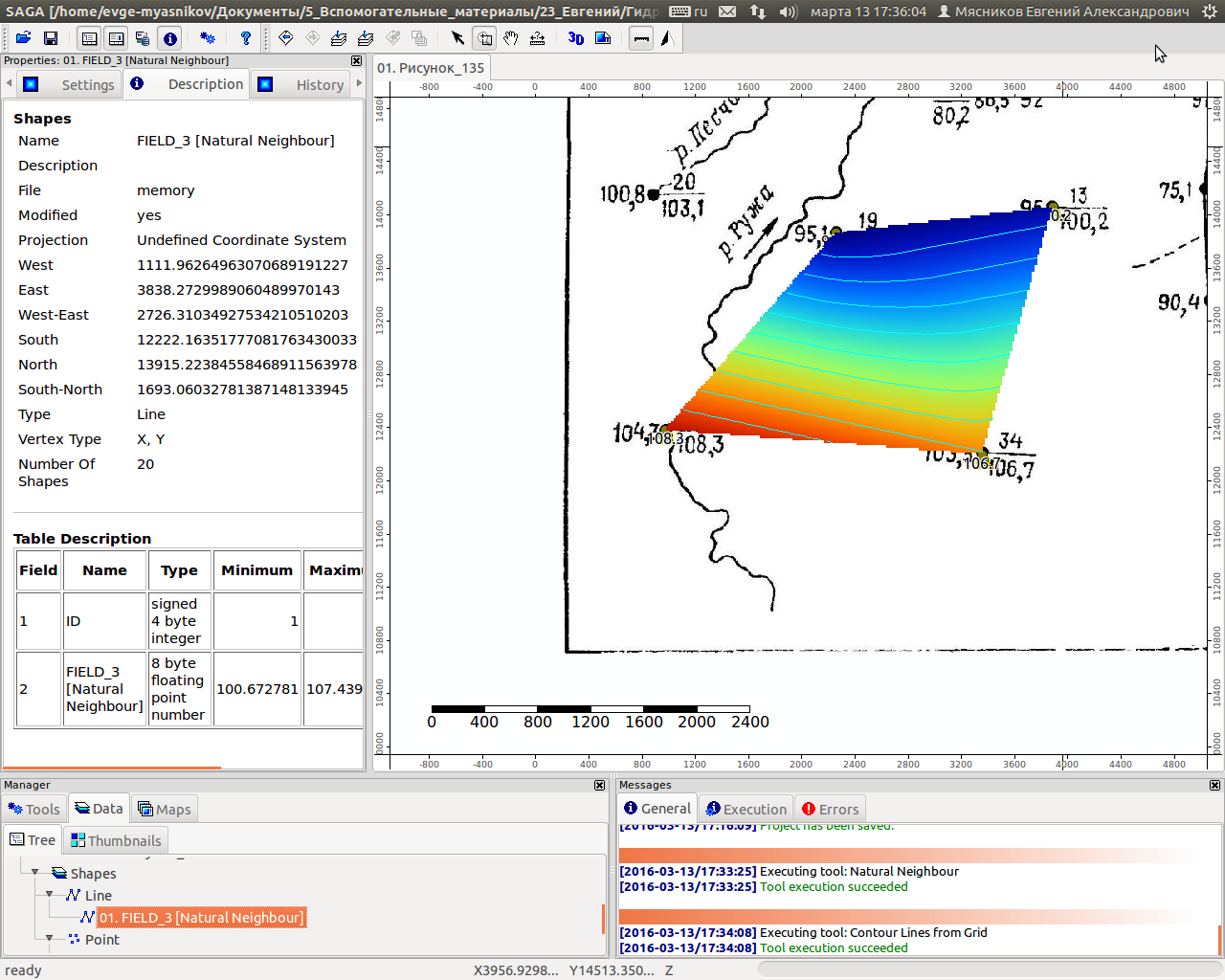

Александр, от всей души благодарю Вас и других пользователей, помогавших в этой задаче. После Вашей подсказки о группе модулей Gridding у меня получилось сделать горизонтали. Прилагаю снимок экрана. Я применял модуль "Natural neighbour".Александр Мурый писал(а):Попробуйте построить грид с помощью любого из выделенных на скриншоте модулей. 3D-точки не нужны для построения грида.

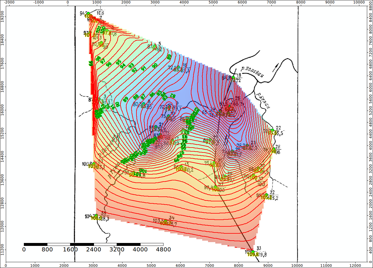

Если кому интересно, привожу результат обработки топоосновы. Жёлто-чёрные цифры - исходные отметки высот. Красные изолинии и зелёно-чёрные цифры - результат обработки отметок высот модулем Grid -> Gridding -> Natural Neighbour.
