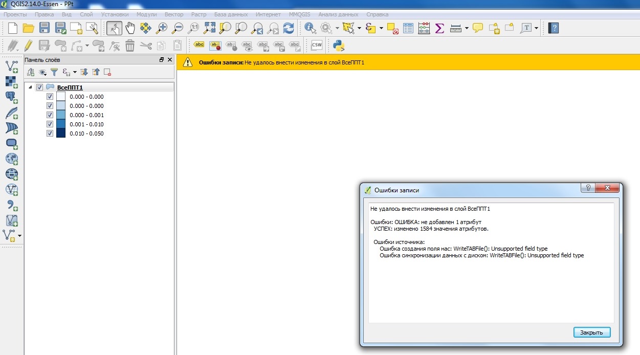

Спасибо, с формулой справилась легко. но при сохранении слоя вылетает ошибка, что делаю не так?

У вас TAB-файл?

Unsupported field type
Скорее всего, дело в том, что для нового поля выбран не тот тип. К примеру, вы хотите добавить целочисельное значение плотности (integer), но у вас выбран тип Текст (String).

Да, таб. Все получилось, когда не стала сохранять редакцию, а сохранила изменения слоя. не понимаю разницу между сохранением редакции и сохранением изменения слоя.

С типом все норм
