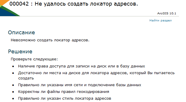

Что делать, уже не знаю. Есть домен кодированных значений на 900 значений - StreetName. Тип: Text. В классе объектов создаю текстовое поле, с доменом StreetName. Значения никакие не ставлю. Пытаюсь создать локатор геоданных в многопользовательской базе данных, появляется ошибка. Как решить её не пойму.
Права точно есть.
Права точно есть.
- 42.png (13.13 КБ) 10614 просмотров

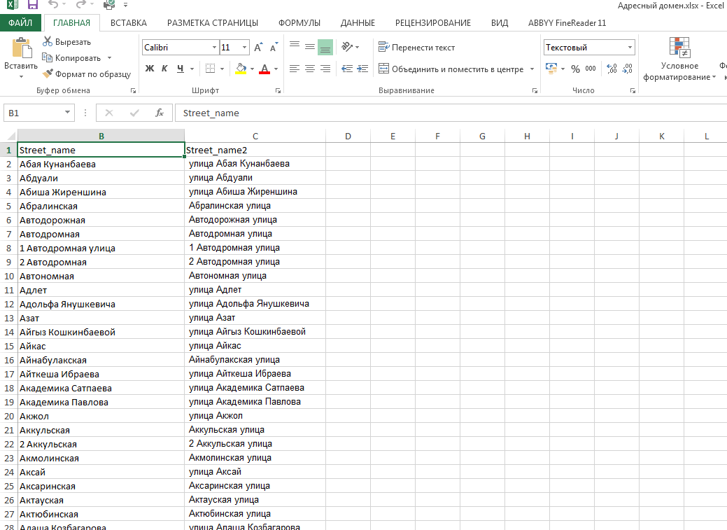

Доброго всем дня. Может помочь кто-нибудь протестировать функцию в Аркгис?
1. Создать домен Address инструментом "Таблица в домен", во вложенной таблице произвольный список на 900 элементов. (тип поля Текстовый, при импорте будет Text)
2. В любой класс объектов добавить текстовое поле с созданным доменом Address.
3. Создать локатор, например, по стилю StreetName. (там обязательное поле только одно - название улица - Address).
Сообщить результат) Спасибо.
Адресный домен.xls- (26.16 КБ) 459 скачиваний
