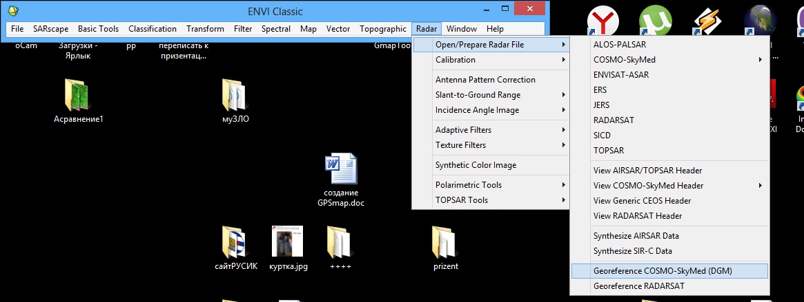

Re: Какой программой открыть Сентинел-2?
Ухты как много!) Спасибо! А я вот в енви полазил, скажите через вот эту менюшку не? не откроется?

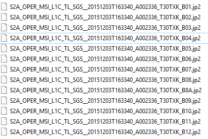

Данные Сентинел-2 - не радарные. Тут ни сарскейп не при делах, ни меню "Radar" в ENVI.
В папке нужной "Granule" - IMG_DATA находите 12 одноканальных изображений, которые хоть в кугисе можно открывать, склеивать в мультиканальный растр и обрабатывать как душа просит.
В ENVI 5.1 все эти данные также совершенно спокойно открываются просто через "Open". Дальше делайте с ними всё что угодно. Только не забывайте, что это мультиспектральные данные. Начинать с работать со новыми для вас данными лучше с чтения документации (с картинками, где расписаны все каналы и т.д.)

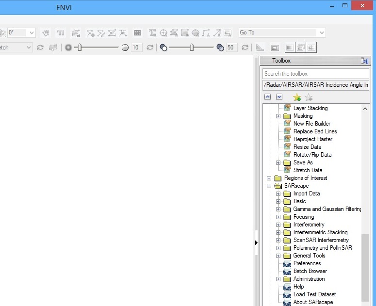

Спасибо. сейчас попробую.кстати нашёл сарскейп в енви 5.1
- нашёл.jpg (82.8 КБ) 13952 просмотра
Коллеги, я вроде бы не совсем новичок, но представить данные Sentinel-2 в привычной мне форме так и не смог. Привык к Landsat и Aster: скачиваешь, и получаешь геопривязанные сцены по каналам. А тут, как я понял, каждая сцена разбита на фрагменты в формате gpeg2000, причем без файлов привязки. Пробовал открывать в SNAP, но опять же открываются каналы только одного фрагмента. Отсюда и вопрос, как открыть и сохранить в "нормальном" формате все сцену?
