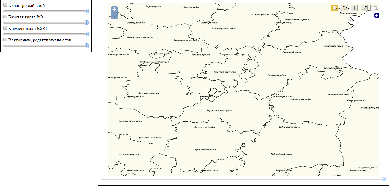

Стоит Geoserver 2.7.0, устанавливал с помощью интсалера, в папке C:\Program Files (x86)\GeoServer 2.7.0\webapps\geoserver\www лежит страничка (рис. 1). туда хочу прикрутить простецкий поиск, для этого хочу использовать php. наверное вопрос будет некорректным, но: как связать php и geoserver? вроде как php уже в нем есть, но почему-то при написание даже простого хелловорлда ничего не работает:

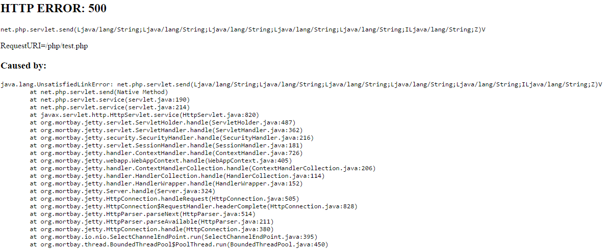

по первой ссылки проделал шаги, но что-то не срослось)) у меня в папке webapps есть папка geoserver, я применительно и к этой папке проделывал шаги и как в инструкции создавал webapps\php. в первом случае ничего не изменилось, во втором при попытке выполнить скрипт выходить ошибка 500.
я думаю данные инструкции мне не подходят потому, что как я и указал в начале я ставил geoserver с помощью инсталера, а не устанавливал Tomcat и на нем разворачивал уже geoserver. Спасибо за ответ

Ошибка 500, это скорее всего не нашёлся сам php.exe, смотрите логи.

Сообщение REDMAX » 02 дек 2015, 11:29
следующего вида сообщение

если geoserver ставится из деплоя (т.е. не виде war, а через sh), то там не tomcat, а jetty вроде как java-сервер идёт... ну и судя по ошибке, мостик между java и php не смог... ссылки на вариант с tomcat были... может у них как-то реализации отличаются... фиг пойми...
я щас тоже geoserver пытаюсь вкуривать...
мне больше вариант понравился, когда ставится сначала tomcat, а потом через war разворачивается geoserver...
тогда гуглять проще... ибо конфиги лежат там же, где и пацаны в статьях пишуть...
и имхо всё таки стоит geoserver пользовать толька как источник для данных.. а клиентку писать свою... LAMP и geoserver норм на одной машинке ужились... тока с CORS пришлось мозги повыкручивать...
