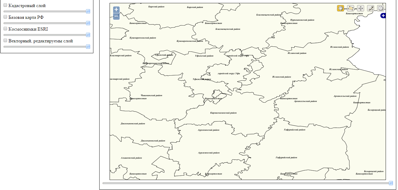

Стоит Geoserver 2.7.0, устанавливал с помощью интсалера, в папке C:\Program Files (x86)\GeoServer 2.7.0\webapps\geoserver\www лежит страничка (рис. 1). туда хочу прикрутить простецкий поиск, для этого хочу использовать php. наверное вопрос будет некорректным, но: как связать php и geoserver? вроде как php уже в нем есть, но почему-то при написание даже простого хелловорлда ничего не работает:
