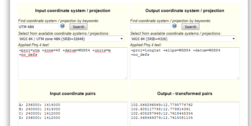

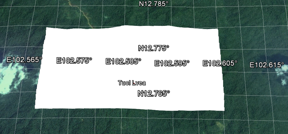

Помогите пожалуйста сделать координаты понятными для Google Map.
Расчитывая на Ваше благорасположение прошу научить меня как это делать.
Вот скан странички с координатами
https://www.dropbox.com/s/rhqiaqxg8vact ... C.jpg?dl=0
Перепишу их также вручную.
Point; ABSIS (UTM); ORDINATE (UTM)
A; 236000; 1414000
B; 240000; 1414000
C; 240000; 1412000
D; 236000; 1412000

Сообщение trir » 22 ноя 2015, 17:36
не хило так
Сообщения: 5370
Re: Участок в Камбодже, как увидеть в Google map
Сообщение trir » 22 ноя 2015, 18:08
Сообщения: 5370
Сообщение trir » 22 ноя 2015, 18:38
так
