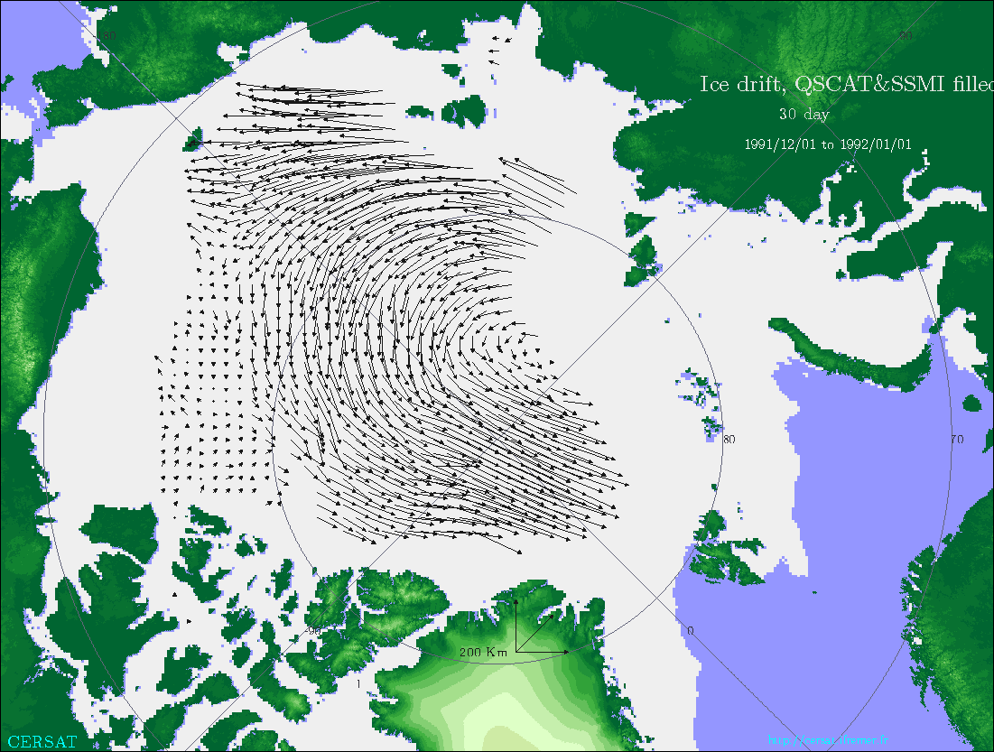

Есть набор данных с сайта http://cersat.ifremer.fr – файлы, описывающие дрифт льдов, наблюдения по годам раз в несколько дней: в виде растров (png), таблиц (txt) и nc.
Нужно всё это обработать, совместить с другими данными, наложить на красивую топооснову и выдать новые модельки.
Задачка не совсем моя: подруга обратилась с вопросом, как всё это сделать «проще». Для меня самое понятное - загрузить в привычный ArcMap и анализировать уже в нём.
То есть да, для начала построить векторы-стрелочки
С файлом txt всё, вроде, понятно: загрузить в виде точек, из точек – в дуги… Но при требуемом объёме материала можно погрязнуть в таблицах и до результата не добраться.
И я решила, что из неизвестного мне пока файла netCDF можно всё это получить немного быстрее… Ну, если разобраться, как его победить
Ссылка на каталог txt и nc:
ftp://ftp.ifremer.fr/ifremer/cersat/pro ... es_filled/
растр - присоединяю, txt и nc - ниже
- 19911201-19920101.png (147.17 КБ) 11100 просмотров
