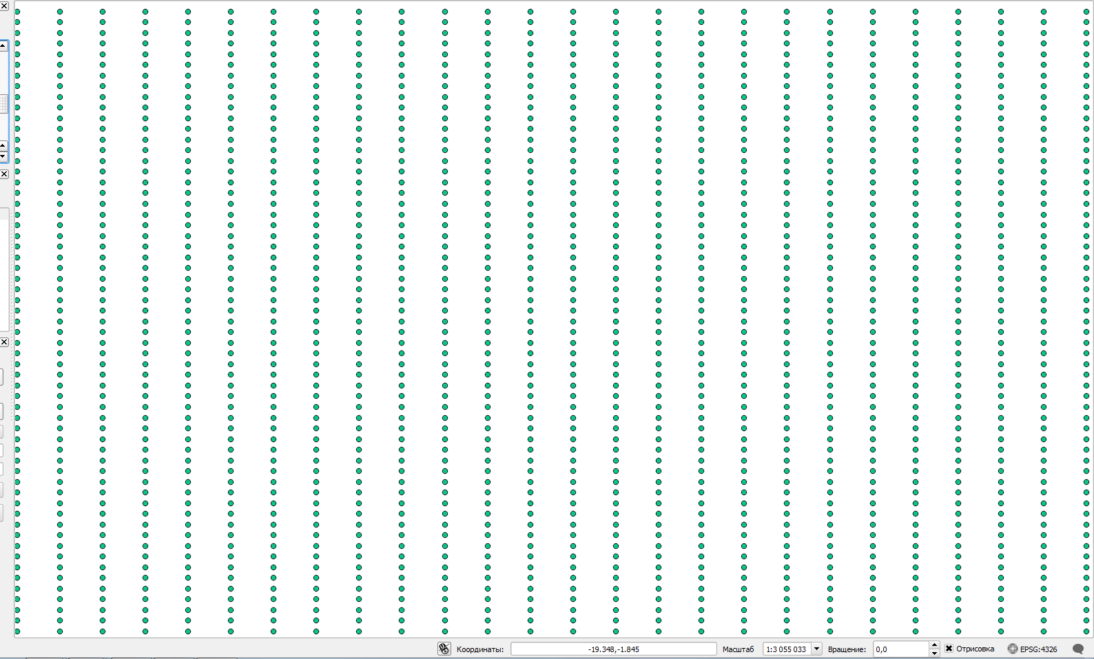

это Shape-файл с точками , выглядит вот так (в QGIS)
- так выглядит содержимое файла
- Снимок.PNG (44.98 КБ) 16784 просмотра

Судя по приведённому коду, в GRASS импортируется некий растр (видимо, полученный в каком-то другом ПО); по нему строятся изолинии, затем генерализуются (точнее, сглаживаются) и экспортируются в таблицу PostGIS. Т.е. вид изолиний зависит исключительно от того ПО, где создаётся растр "$_SHARED{'imgpath'}/$resource\_$param\_sf.tif". От способа интерполяции, разрешения и т.д.

Насколько я понимаю, IDW - не самый подходящий способ интерполяции для ваших данных и требований к выходным материалам.
Вам бы больше подошли какие-нибудь сплайны (модули v.surf.rst и v.surf.bspline) или метод "естественного соседства" (дополнит. модуль r.surf.nnbathy).
