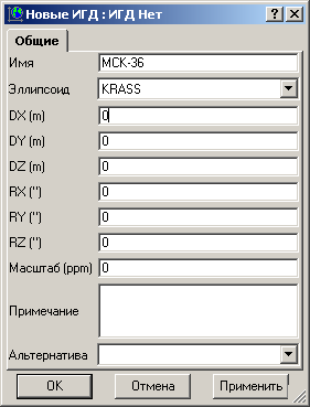

Доброго времени суток, уважаемые форумчане. Подскажите, как правильно заполнить (в какие графы) парметры МСК-36 для Topcon Toosl. Спасибо.
Image 1.png (4.84 КБ) 4055 просмотров

Как хочешь: 1, 2

trir, спасибо большое! Помогла Ваша статья. Но возникла другая проблема. Может у кого-то есть разграфка зон МСК-11? Или может подскажете, где можно почерпнуть информацию на этот счет?
