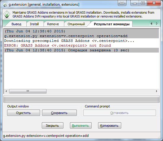

Сообщение Игорь Лебедь » 04 июн 2015, 12:34
Спасибо. Но что-то я его не нашёл в списке, есть v.line.center. А в QGIS в панель инструментов GRASS нельзя его установить?

Сообщение Александр Мурый » 04 июн 2015, 12:43
vsugig писал(а):Спасибо. Но что-то я его не нашёл в списке, есть v.line.center. А в QGIS в панель инструментов GRASS нельзя его установить?
У вас точно GRASS 7 стоит? Потому как <v.line.center> работает только под GRASS 6.4.* (и только под Linux, т.к. это шелл-скрипт), а <v.centerpoint> - только под GRASS 7.

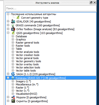

Тут вот 7, а десктопная 6,4:
Спойлер
меня интересует-то главным образом эта, панелька. Она зависит от десктопной или нет?

vsugig писал(а): меня интересует-то главным образом эта, панелька. Она зависит от десктопной или нет?
С взаимоотношениями QGIS и GRASS 7 без пол-литра не разберешься. Как-то добавлять модули в Processing можно, но как именно, быстро не подскажу. Сам такого пока не делал.

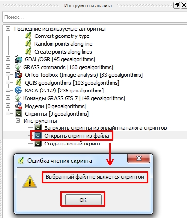

При попытке запустить из панели инструментов вообще ругается:
Спойлер
Re: Центроиды линий
Сообщение Александр Мурый » 09 июн 2015, 09:42
Насчёт OSGeo4W и панели инструментов не подскажу. Замечу только, что у вас в PATH намешаны отдельно установленный GDAL с OSGeo4W - вряд ли это хорошо.
