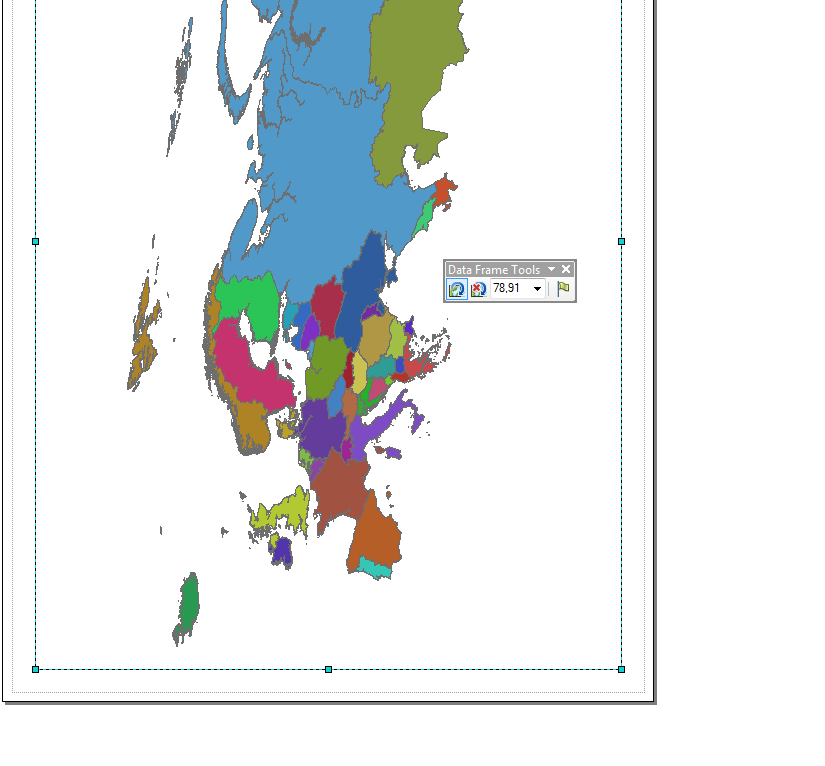

Можно попробовать повернуть карту через "Data Frame Tools".

PerNoel писал(а):Можно попробовать повернуть карту через "Data Frame Tools".
Спасибо, поворачивает.
Но, видимо, это только для презентации карты. Поскольку fishnet, растры (то, что он делает только прямоугольным с верхом обращенным на Север, - так и продолжает делать с верхом обращенным на север, и при повороте dataframe. Не обманешь. ))
Видимо, от направления на север не уйти. Если только для самих растров это нельзя как-то настроить.

Суть проблемы в том, что ArcGIS некоторые вещи (Fishnet, растры) как я думаю, разрешает строить только "верхом" на север. Вот так:
И если повернуть Dataframe, то он точно также строит это в направлении только на север. Просто поворачивает вместе с поворотом dataframe:
А мне хотелось бы построить в направлении "верха" Fishnet на 45 гр. Так это будет лучше вписываться в нужную мне область (круги на карте)
