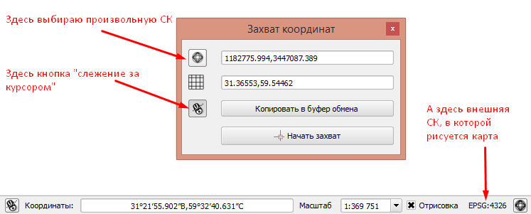

Вряд ли вам это поможет, раз у вас внешнее приложение. Но.
Насколько мне известно, QGIS не умеет показывать в поле положения курсора координаты произвольной СК. Там всегда будут координаты установленной внешней СК (указанной в меню "автоматическое перепроецирование координат"). Установили WGS84 - всё отображается в географии, и координаты соответствующие. Установили Альберса - всё отображается в конической проекции с выбранными параметрами. Координаты становятся метровыми, как в любой прямоугольной СК.
Для того, чтобы в QGIS работать в одной СК, а координаты видеть в другой, используется штатный инструмент "Захват координат (Capture Coordinates)". Он прячется в "Вид" - "Панели". При его активации появляется дополнительное окошко, в котором можно выбрать ту СК, в которой вам нужны координаты. Нажимаете кнопку "Активация слежения за курсором" в этом окне и всё, видите координаты сразу во внешней СК (в которой отображаются данные) и в выбранной (произвольной).
Прикладываю картинку
Вам, соответственно, нужно выбрать в качестве "Внешней" какую-нибудь прямоугольную, в которой карта выглядит "привычно", а в захвате координат уже географическую.
- capture.png (21.17 КБ) 16332 просмотра

Re: Изображение карты SHP и текущие координаты в QGIS
Эдуарду Казакову :
Большое спасибо за желание помочь. Для меня пока что речь идет о решении проблемы только в рамках среды QGIS. Предложенный вами способ опробую завтра утром, тогда и отпишусь. Сейчас надо бежать по делам.
Проделал следующее :Эдуард Казаков писал(а):Вряд ли вам это поможет...
Ввел слой;
Включил автоматическое перепроецирование координат и проекцию Albers-Europe ( см. выше );
По правой клаве на слое вызвал "Сохранить как ..."
и установил в диалоговом окне - "Cистема координат" - в "Albers-Europe" ( при этом переключатель установился в "выбранная система координат" ) и сохранил под новым именем.
После этого ввел этот сохраненный слой и проделал предложенное вами :
Не меняя систему координат введенного слоя ( по кнопке "Преобразование координат" правом нижнем углу )
поставил окно захвата координат и в нем задал систему WGS 84. Запустил - и очень удивился результату :
в самом деле, нормально работает ... Во всяком случае, для нескольких известных мне точек показал
правильные координаты в десятичных градусах.
А теперь некоторые грустные размышления : все проделанное показывает, что проблема ( одновременно : и нормальная "растянутость" карты по вертикали, и индикация координат в градусах ) - нормально решаема !
Но при этом - либо в QGIS это решение не реализовано, либо она реализовано исключительно криво.
Что делать дальше - не знаю ... увы ...
