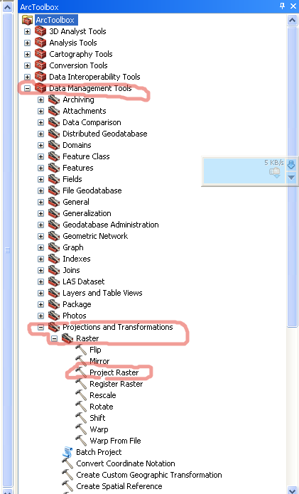

есть конечно, см.картинку. там при указании растра должна появиться Исходная система координат, а конечную ставьте что-то из projected

- 2015-05-24 11-09-32 Скриншот экрана.png (27.47 КБ) 8346 просмотров
