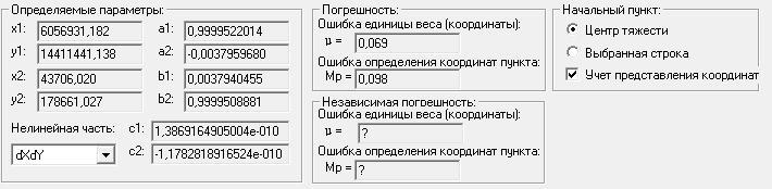

Сообщение geodesist.ru » 15 мар 2015, 23:50

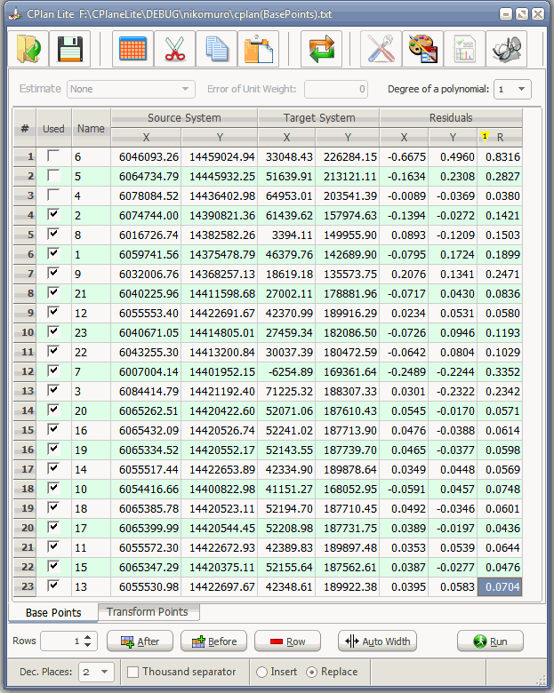

Результаты аффинного преобразования при исключении 5-6-7 пунктов.
