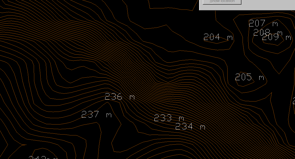

Как раз неделю назад наблюдал такой SRTM-овский склон - с зубцами метров по 90Ariki писал(а):SRTM - результат серьёзной обработки исходных данных, и каждый пиксель там - результат усреднения нескольких измерений. Строить треугольники по сырым данным было бы бессмысленно, там погрешность слишком велика.
А после пересчета в регулярную сетку возникают же дополнительные потери. И потери точности, и потери общей достоверности поверхности - как, например, на картинке.
