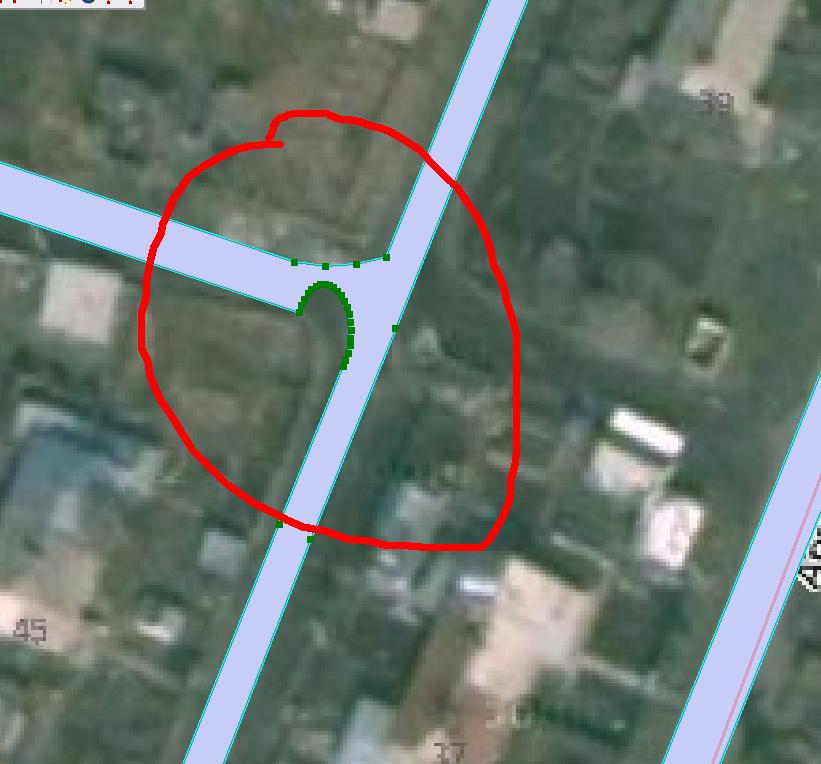

Проблемы со слиянием полигонов
Рисую полигоны(улицы,развязки) с помощью прямого сегмента и дуги. Затем с помощью инструмента "Слияние" их склеиваю. Так вот как только начинаю склеивать,появляются искажения(фото прикрепляю). А было все ровно. Как будто при каждом слиянии он некорректно перерисовывается(
- Безымянный.JPG (66.11 КБ) 12932 просмотра

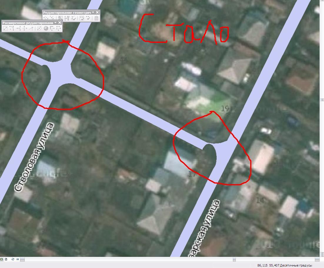

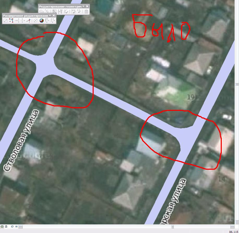

Сорри. Arcgis 10.0
- Стало
- Стало.JPG (108.22 КБ) 12858 просмотров
- Было
- Было.JPG (92.59 КБ) 12858 просмотров

Re: Проблемы со слиянием полигонов
Небось СК в градусах...
ну надо перейти к спроецированной СК, например к UTM
при работе с любыми СК в градусах, а не в метрах, почему-то вылазят дикие глюки, гуру объяснят научно
