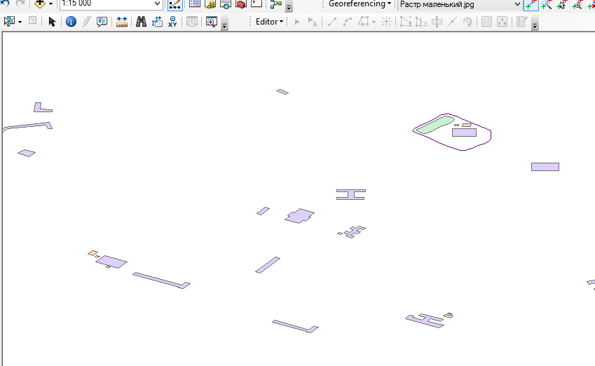

Здравствуйте!
В Неве сделала экспорт файла в .shp.
Открываю в аркмап - все под углом, и растр тоже.
Подскажите пожалуйста, почему и как это исправить.
на форум.png (22.3 КБ) 6402 просмотра

Все дело в проекции.
Выберите одну из меркатовских проекций для проекта и будет вам счастье...
PS.. Проверьте наличие файлов PRJ у шейпов - помница НЕВА ленилась их создавать, если оных нет, то своим шейпам в каталоге укажите истинную проекцию для шейпов.

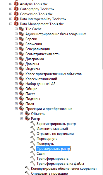

Re: Помогите пожалуйста разобраться с ArcMap
Сообщение Максим Дубинин » 22 май 2014, 18:10
