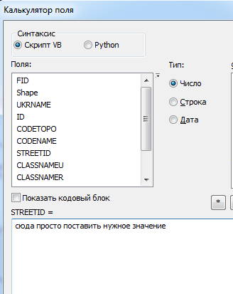

А если так:

Re: проставить одинаковое значение в таблице атрибутовтов
Сообщение кингстон » 22 апр 2014, 10:38
Вы молодец Pavel! Занесла все данные и очень быстро. Все получилось. Спасибо!
