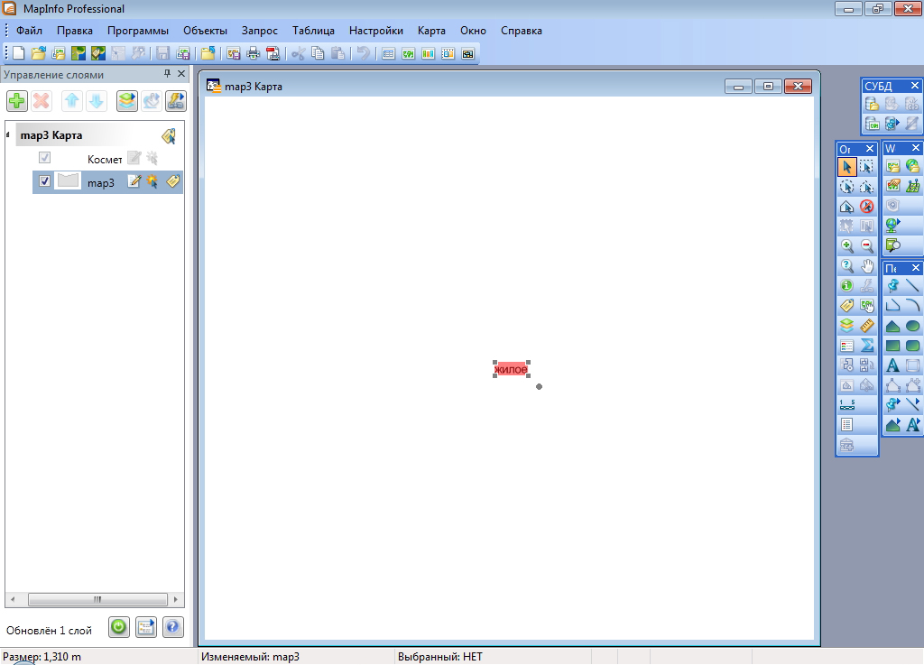

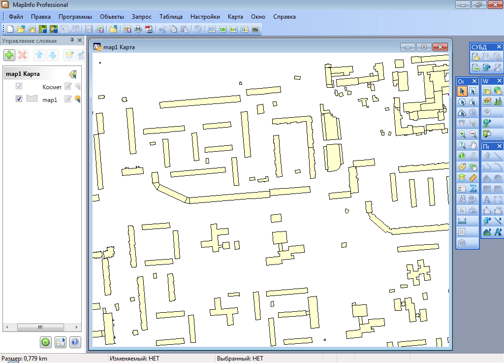

Есть векторная карта в WGS 84. Необходимо перевести ее в плоскую систему координат (метры). Здесь сказано, что можно указать другую проекцию при сохранении. Жму "Сохранить копию", в проекции выбираю "План-схема (метры)". Открываю сохраненный файл - вижу пустое окно с одной подписью в середине.
До: После: Понимаю, что подобные вопросы были неоднократно, но конкретного решения я так и не нашел, так что прошу не пинать и указать пальцем если повтор.

Судя по картинке у вас Mapinfo последних версий. В ней есть новый глюк (а может фича) при сохранении в план-схему проекций НЕявляющихся план-схемой, сохраняется пустая гео-таблица. Атрибутивные данные - сохраняются. Раньше такого не было - единицы исходной проекции таблицы сохранялись равными единицам результирующей, даже если это были разные единицы. В вашем случае, градусы-минуты сохранились бы в метры. Получилась бы глупость, но вы же ее и пытаетесь сделать.chelovechek писал(а):Есть векторная карта в WGS 84. Необходимо перевести ее в плоскую систему координат (метры). Здесь сказано, что можно указать другую проекцию при сохранении. Жму "Сохранить копию", в проекции выбираю "План-схема (метры)". Открываю сохраненный файл - вижу пустое окно с одной подписью в середине.
Как вариант подобного поведения "сохранить как" - вы не угадали с границами "план-схемы". По умолчанию они +-10 метров. При сохранении из долготы-широты градусы перешли бы в метры, а на просторах СНГ нет объектов в предлах +-10 градусов, т.е. все ваши объекты бы отрезались, т.к. оказались за границами карты.

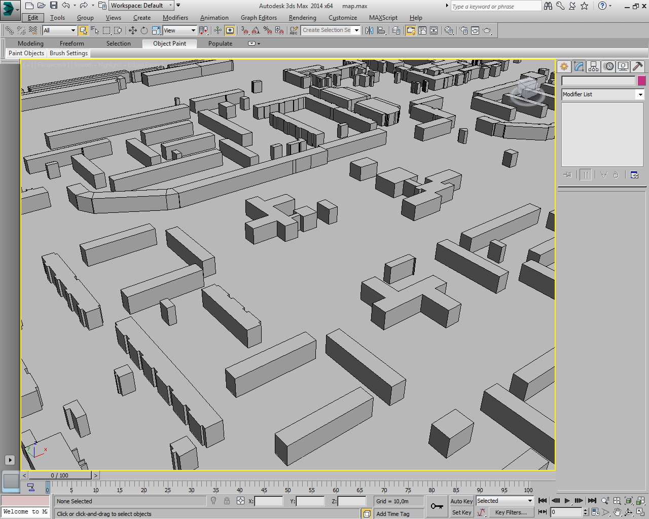

Скорей всего это будет самописный скрипт записывающий семантику в MySQL на сервер и строящий сетку исходя из координат точек в 3D Max.4. Какой будет входной формат для ваших данных? Если DXF/DWG, то практически все советы-предположения - лишние.
Перевел карту в UTM, зона 44, далее в DWG (для теста). Получил в принципе приемлемый результат:
