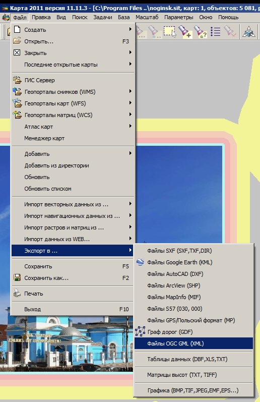

В "Карта 2011" экспорта в OSM нет.
Игорь Лебедь
Сообщения: 452
Репутация: 101
Re: Конвертация SXF в OSM
Сообщение Игорь Лебедь » 17 апр 2014, 09:24
Алекс писал(а):В "Карта 2011" экспорта в OSM нет.
Экспорт в шейп не подойдёт?
