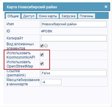

- Сообщения: 57
- Зарегистрирован: 13 фев 2011, 10:34
- Репутация: 26
- Откуда: Moscow, Russia
Re: Сервер Геомиксера в локальной сети
Если я не ошибаюсь, в последней доступной для скачивания версии для сохранения этой галочки нужно было сохранять карту, а не слой (поставить галочку, закрыть диалог, нажать "Сохранить карту"). Это, несомненно, логическая ошибка интерфейса...Alex54 писал(а):>либо разрешить поиск в свойствах слоя
возникла проблема, после установки галочки на "разрешить поиск" и нажатии "изменить" внесенные изменения не сохраняются, при повторном входе в свойства слоя галочки на "разрешить поиск" нет, соответственно поиск по атрибутам из "строки поиска по векторным слоям" не происходит.
В текущей версии этот функционал перекочевал в свойства карты, галочку из свойств слоя мы совсем удалили.
