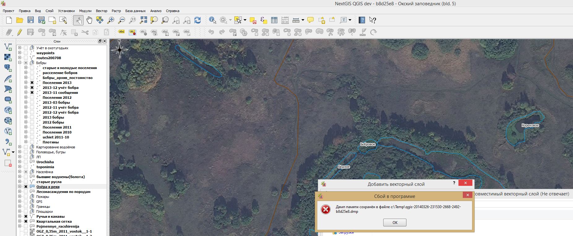

Установил NextGIS-QGIS-dev-2.3.0-bld.5.
Вскоре, после загрузки проекта, программа подвисает и сообщает "дамп памяти сохранён...".
- Скрин
- Снимок.JPG (262.73 КБ) 12128 просмотров

нужно постараться обнаружить на каком именно слое вываливается QGIS, самый простой способ который применяю я сам - попереименовывать по одной папки с данными, чтобы он перестал находить слои, если проект загружается, то значит проблема была с одним из слоёв в только что переименованной папке

Ну да, со снимком - умирает, без снимка - работает!
