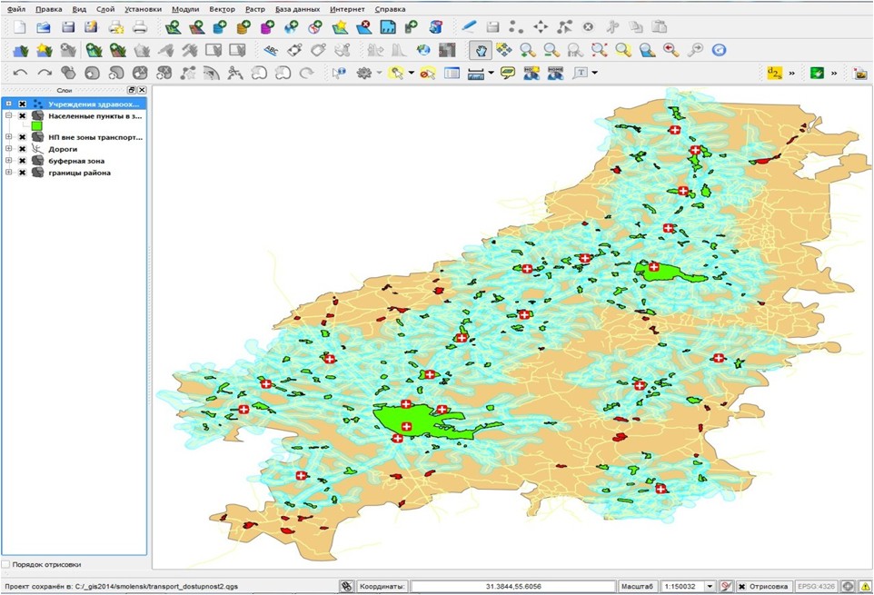

Я решал подобную задачу в QGIS(это решается в любой гис) - определение транспортной доступности учреждений здравоохранения. В качестве примера выбран Демидовский район Смоленской области. На карте представлена сеть учреждений здравоохранения района, дорожная сеть и населенные пункты. Голубым цветом определена буферная зона, которая строится на основании дорожной сети от каждого учреждения здравоохранения. Зеленым цветом показаны населенные пункты, в которых обеспечивается транспортная доступность учреждениями здравоохранения, красным цветом - населенные пункты, где этой доступности в настоящий момент нет. Этот вариант весьма упрощен, необходимо рассчитывать 15, 30 и 60-минутную доступность. Кроме того, при построении буферных зон не учитывались характеристики дорог. В необходимости наличия такой информации как категория, пропускная способность дороги в OSM необходимо еще убеждать коллег. DmSer я бы рекомендовал вам почитать литературу по пространственному анализу, например есть классические работы Peter Haggett. Скачать геокодированный КЛАДР можно здесь.... есть ли какой-нибудь софт,который позволяет рисовать области (например, круги) на карте (все-равно какой - GOOGLE, YANDEX, MAIL), и выгружать все адреса КЛАДР, попадающие в эти круги.
- Транспортная доступность учреждений здравоохранения Демидовского района
- dostupnost.jpg (153.8 КБ) 11615 просмотров

А, может быть, вы и статью на ГИС-Лаб тогда напишете по теме? Типа "Пример определения транспортной доступности учреждений здравоохранения".bim2010 писал(а):Я решал подобную задачу в QGIS(это решается в любой гис) - определение транспортной доступности учреждений здравоохранения. В качестве примера выбран Демидовский район Смоленской области. Н

На мой взгляд, надо попытаться ответить в первую очередь на вопросы DmSer. Ему следует начать с изучения документации по QGIS. В дополнение к руководству пользователя QGIS 1.8 могу посоветовать почитать несколько методических указаний к лабораторным работам. В папке answer находятся решения заданий.
Сначала надо нанести минимум 800 дорог по региону и около 3000 полигональных объектов - границы населенных пунктов. Тогда можно будет дополнить описание работы главой - определение транспортной доступности учреждений здравоохранения.А, может быть, вы и статью на ГИС-Лаб тогда напишете по теме?
